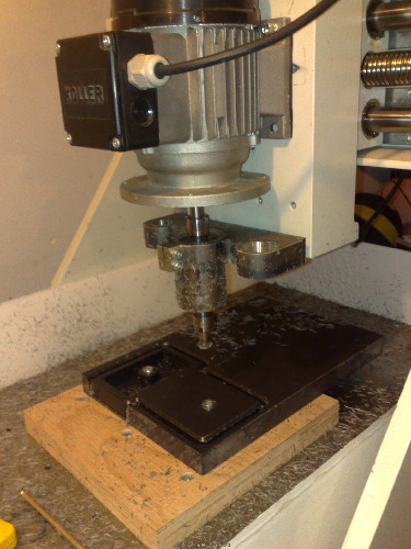

Kot sem obljubil: tukaj so slike. Več sledi v kratkem.
Servo kontrolerji so UHU, Volkovih nisem končal, tako da težko komentiram.

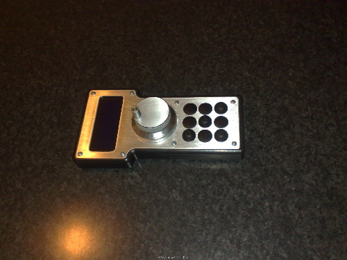

Na mizi pa je pravkar MPG (manual puls generator), ki je trenutno v delu.
Komunikacija preko Pokeys55. Več o tem pa prihodnjič.
To pa so še začetki Pred 9 meseci je bilo samo risanje!

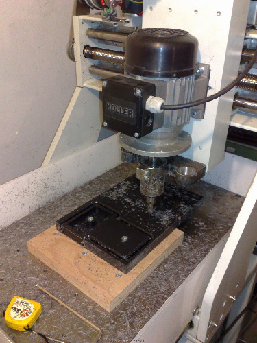

Mašinca iz profila.
 Velikost datoteke:  742.34 KB
 Pogledana:  46 krat

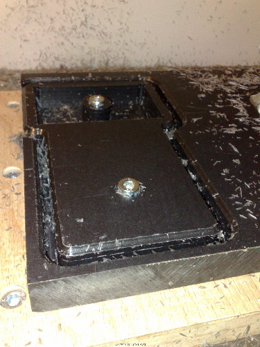

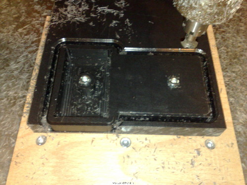

Rezkanje MPG-ja. Globina rezkanja 10mm, rezkar d6mm/4rezni, hitrost 2000mm/min. material obdelovanca Koterm.

Mašinca iz profila, malce bližje.

Iz drugega zornega kota

Rezkanje faze 5mm

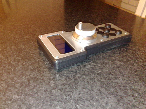

Pripenjam pa nekaj slikic MPG-ja, ki sem ga "končal" šele pred 1/2 ure.
"Končal" pomeni zrezkal. Sledi pa še programiranje MACH-a. zadeva deluje v navezi POKEY-sa, preko katerega bo komunicirala z MACH-om.

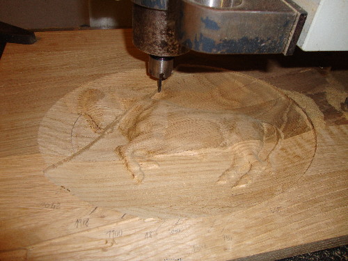

Tukaj pa so moje nove stvaritve:
3D relief bika
 Velikost datoteke:  4.12 MB
 Pogledana:  26 krat

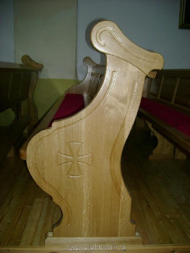

Klop v cerkvi v Ožbaltu.

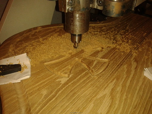

Rezkanje križa na cerkveno klop.

Si komplet klop ti graviral, nekam velika se mi zdi za tvojo mašinco?

PrispevekObjavljeno: Sre Nov 30, 2011 7:21 am    Naslov sporočila:   Odgovori s citatom
Ne, klopi niso moje delo, jaz sem delal na klopi le gravuro. Glede parametrov graviranja bika (ni konj) 10.000vrtljajev, rezkar z okroglo glavo d3mm. pomiki pa od 1000 do 3500 mm/min (sem testiral z različnimi pomiki, kar je razvidno tudi iz slike). Pleksi med graviranjem vedno hladim z emulzijo cca 2-3% (HYSOL).

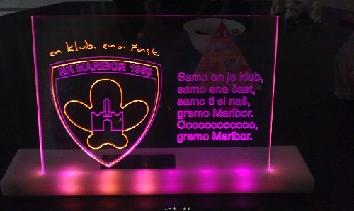

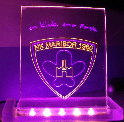

Tukaj pa je nov model dvobarvnega prikazovalnika. Ta ima senzor gibanja in solarno celico za napajanje.

PrispevekObjavljeno: Ned Apr 22, 2012 8:30 pm    Naslov sporočila:   Odgovori s citatom
PIR senzor gibanja ali deluje na spremembo svetlobe?
drugače pa lepo narejeno!
