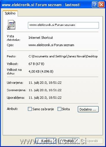

PrispevekObjavljeno: Ned Jul 11, 2010 6:53 pm    Naslov sporočila:   Odgovori s citatom
Ko naredim novo bližnjico, (drag and drop ikono na omizje) in pogledam lastnosti nove bližnjice, le ta nima informacije, da gre za firefox

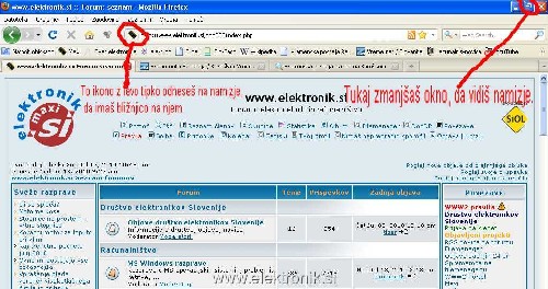

Če prav razumem, naredi takole:
- štartaj Firefox
- ročno vtipkaj "www.elektronik.si"
- potem zmanjšaj firefox
- primi ikono in jo odnesi na namizje (glej sliko)
- sedaj je bližnjica do elektronik na namizju
- za ostale spletne strani narediš enako, če jih hočeš na namizju.
Ups, šele sedaj sem prebral, da se ti bližnjica za Firefox ne dela! Confused d'oh!
Bližnjico na namizje v tem primeru potegni iz Start menija na namizje.
