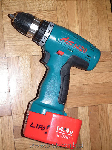

Sem našel tipko in zmontiral- deluje b.p.
3 x 3 = 9
ro-bi
Prispevkov: 3580
Aktiv.: 15.95
PrispevekObjavljeno: Ned Dec 01, 2013 8:04 pm    Naslov sporočila:   Odgovori s citatom
Tipka je pri napisu 14,4V in je malo vdrta, da ne moreš po pomoti stisnit. Polnilec ima notri tisti napajalnik, ki sem ga linkal.
 Velikost datoteke:  130.22 KB
 Velikost datoteke:  86.87 KB
3 x 3 = 9
