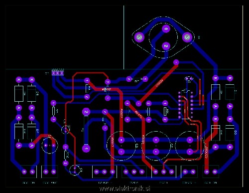

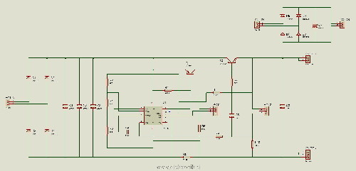

Lep pozdrav!
Prilagam slike moje sheme in PCB-ja. Prosil bi, da malo pokomentirate, če še kaj ni vredu.. Ploščica bo dvostranska, oba tranzistorja (2N3055 in BD712) pa bosta pritrjena na ploščico in aluminijasti profil obenem. Ohišje bo leseno. Dodal še bom varovake (tiste v kablu) pred obema trafojoma. Kakšne vrednosti varovalk naj dam? Baje da so primerne počasne.

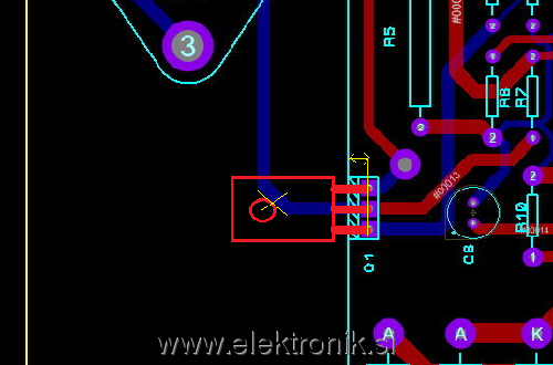

BD712 boš pritrdil na Alu L profil. Potrebuješ podoben izolacijski material za pritrditev To220 ohišja, kot ga imaš za TO3 (2N3055).
Glede na to, da bo Bd712 ležal bo zelo verjetno luknja za pritrditev precej blizu modri povezavi. Razmak med priključki na tiskanini za Bd712 in Alu profilom bi bilo morda tudi pametno povečati za kakšen milimeter. Oba popravka rumeno. z rdečo sem približno narisal položaj To220.

Povezave na + vhodnih kondenzatorjev tako rekoč ni. Tista pod U1 je mnogo pretanka. Dobra praksa tukaj je, da se pelje iz mostička na kondenzatorje in potem naprej.
Podobno je povezava za izhodni - povsem neprimerna. Močnostne povezave naj bodo čim bolj direktne, brez nepotrebnih vij ipd. Pri daljših močnostnih povezavah se je potrebno vprašati kakšen vpliv ima padec napetosti na njih.
Čemu sta pina 1 in 2 na izhodni - letvici?

Tranzistorja 2N3055 in BD712 bosta oba nameščena na alu profil.. Je to dovoljeno? Ali ju je treba izolirati?

Dodatnega transformatorja za merilni instrument ne potrebuješ. Povežeš tako, kot je pri tem napajalniku LINK . Iz kolektorja 2N3055 daš stabilizator 7812 in napajaš merilni instrument, kot je to pravilno narisano na linkani spletni strani. Tam je sicer napisano kot napajanje ventilatorja, to uporabiš. Napajalnika sta dovolj podobna, da potegneš povezave.

V shemi kolektorja nista skupaj. Torej?

Še enkrat objavljam PCB shemo. Upam, da je zdaj vredu..

Vezica za izhod+ je pretanka. Nimam smisla, da je od potenciometra naprej debela, če je do tam pretanka. Slediti je treba velikim tokom in na njihovi poti dati ustrezno debele vezice. Po drugi strani skozi Q1 ni tako velikih tokov.
Čip bo poleg padca na R5 zaznaval tudi padec na vezici med R5 in C1, kar ni idealno.

Vse to kar je napisal bostjang plus Q1 je preblizu hladilnega telesa oziroma njegovi priključki. (Sem že enkrat zgoraj napisal).

Hladilno telo bom lahko prilagajal, ker sem v ta namen pustil malo prostora. Nevem pa kako naj Q1 pritrdim.. Z vijakom in matico ali je bolje vijak z navojem?

V alu profil zvrtaš luknjo in vanjo vrežeš navoj. Matica bi ti bila samo v napoto na spodnji strani profila.
