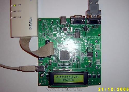

Po zanimivi peripetiji Whistle s sestavljanjem plošče (Darko hvala!) je zadeva ta teden speljala. Nekaterih stvari nisem še uspel zagnati, ker je tega na plošči kar nekaj, preverjeno pa lepo dela. LPC2378 je za moje potrebe kar (pre)huda zverina (Silica hvala za vzorec), bo pa še kar nekaj časa zanimivo, če ga bom hotel odvaditi zehanja Wink .
Če koga zanima, kako reč izgleda:
Lp, Frenki
