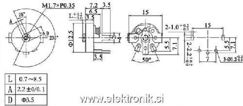

Iščem potenciometer s stikalom, kot je na sliki. Če kdo ve, proizvajalca/tip, kje kupiti ali pa če kdo ima kaj takega, se priporočam.

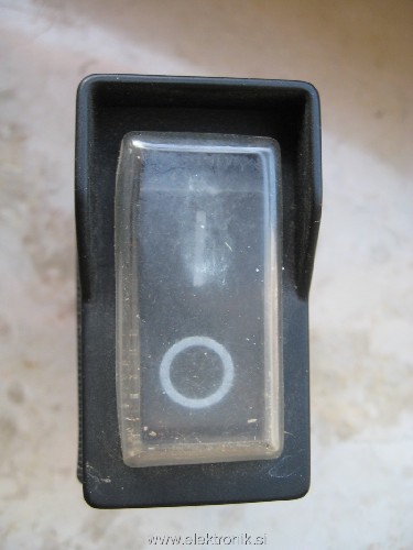

Kako se imenuje v angleščini in nemščini.To je podobno kontaktor z tipko, je mini.Uporablja za pogon eletromotorja 2400W.

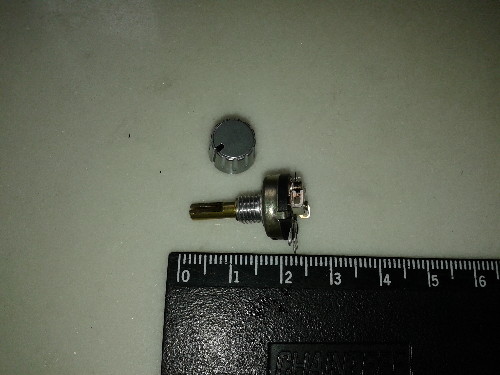

Bostjang, Koliko njih pa rabiš?
5kOhm imam nekje 15 kosov.

Bizgec65 tvoj potenciometer žal ne ustreza, glej risbo v preseku. Tistega, ki imam v mislih jaz, nima daljše osi in je tiskano vezje edini nosilni element. Taki se pogosto najdejo v prenosnih radijskih sprejemnikih in radio-urah.
Rabim pa samo enega za popravilo majhne radijske postaje.

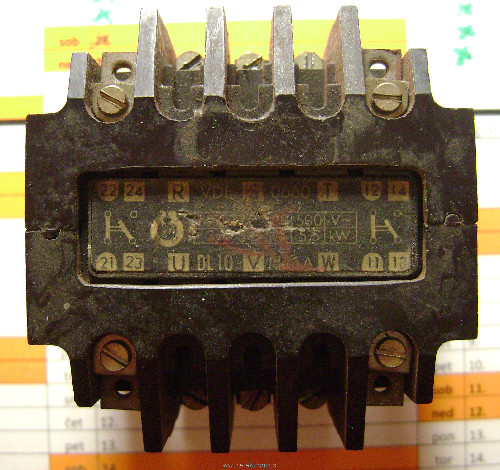

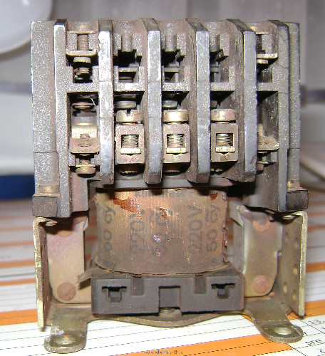

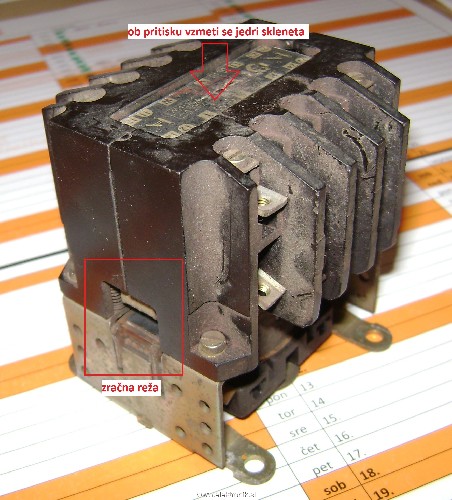

Popravljam kompresor, ki se ne vklopi (FID stikalo vrže ven). Ugotovil sem, da motor in rele, ki služi za izklop motorja ob polnem rezervarju zraka, delujeta ok. Problem tako predstavlja transformator, ki ga prilagam v priponki. Zanima me, če kdo ve kako se takšnemu transformatorju reče? Namreč njegova posebnost je ta, da je del lameniranega jedra (zgornja polovica stebrov) nameščen na vzmeti zaradi česar je vidno 0,5 cm zračne reže. Gre za trifazni transformator, na katerem piše 500V in 5,5kW. Ostali podatki so zabrisani.
Vsake informacije o imenu in možnosti nakupa nadomestka so dobrodošle.

To ni transformator ampak kontaktor za vklop elektromotorja. Le-ta je navadno krmiljen s presostatom kateri se nahaja na tlačni posodi in z njim nastavljamo višino tlaka pri kateri izklopi kompresor.

Tako je to je kontaktor.
Delovanje:
Z pomočjo vzmeti je jedro (ponavadi E) razdeljeno (v transformatorjih 50Hz je ponavadi sestavljeno in zlepljeno skupaj). Ko v tuljavo pošljemo tok pri nazivni napetosti se zaradi toka inducira magnetno polje s tem dobimo električni magnet, ki pritegne manjši del jedra, ki ga loči vzmet. Z tem pritegnemo tudi kontaktne kotve kontaktov.

@andrejj: če je to stikalo, ki se izklopi ob izpadu napetosti, potem so morebiti za iskanje v nemščini primerni naslednji izrazi: "spannungsabfall, Nullspannungsauslösung, unterspannungsschalter, ..." ( primer1 , primer 2 , primer 3 ). Za iskanje v angleščini bi morda za začetek veljalo poskusiti s frazo "elektromagnetic under voltage switch".

Peter123 je napisal/a:
Delovanje:
Hvala za odgovore. Ali obstaja kakšna metoda s katero bi lahko preveril, če kontaktor deluje ?
