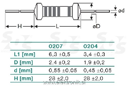

Glede uporov, ali morajo vsi upori biti 0,25W, ali je toleranca pomembna? Razlika v uporabi med
http://b2c.hte.si/izdelek/19777/UPOR-100K-1-4W-1-METALFILM-RoHS in
http://b2c.hte.si/izdelek/17197/UPOR-1-4W-100K-5-0207-LeadPbfree ?
