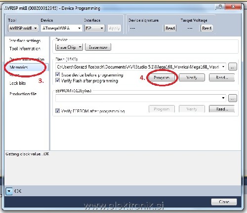

Tega pa ne razumem najbolje. V Studiu sem nastavil vse potrebno. Ko program zbildam (včasih kaj spremeniš, testiraš, dodajaš, odvzemaš itd...), moram jiti na ikono Device programming (ikona čip s strelico), potem moram kliknit Apply (za avr ispmkii), potem moram klikniti na Memoryes, in šele nato Program. Bom naredil printscreene, pa priložil.

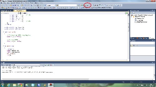

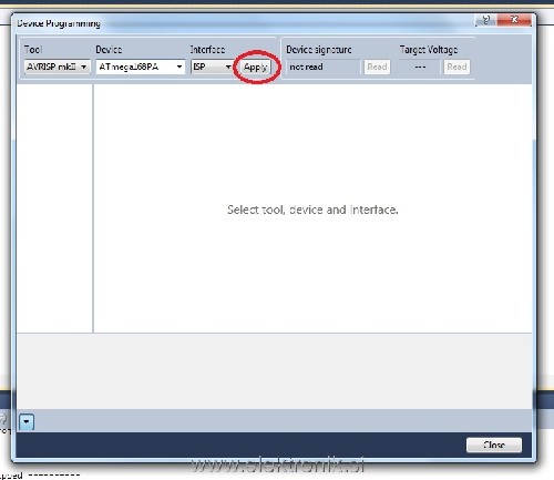

Evo še slikce.
Če delam kaj narobe, se proporočam za namig Smile

Najprej čipek s strelico :)
 Velikost datoteke:  253.48 KB
 Pogledana:  35 krat
Stisnem Apply
 Velikost datoteke:  60.8 KB
 Pogledana:  17 krat
Potem pa še Memoryes in Program
 Velikost datoteke:  106.79 KB
 Pogledana:  15 krat

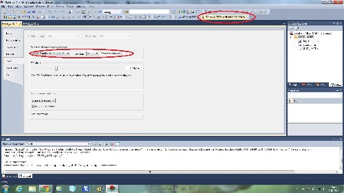

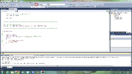

Po nekaj urah guglanja in preživljanja na avrfreaks forumu sem naletel na rešitev. Kot programator je treba nastaviti AVRISPMKII, potem pa samo še klikaš Start Without Debugging. Glej sliki. To je to.
Darko hvala, programator deluje fantastično!
LP G
Najprej se nastavi programator
 Velikost datoteke:  300.95 KB
 Pogledana:  37 krat
Potem pa samo še klik na start
 Velikost datoteke:  300.09 KB
 Pogledana:  27 krat
