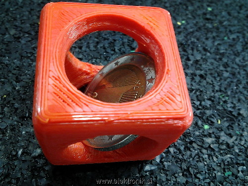

Tukaj je opisano kako ustaviš printer med tiskanjem če uporabljaš OctoPrint :
http://hydraraptor.blogspot.si/2014/03/buried-nuts-and-hanging-holes.html
Sam sem tako natisnil denar :

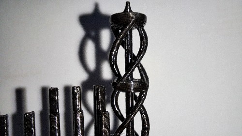

PrispevekObjavljeno: Pon Dec 04, 2023 6:46 pm    Naslov sporočila:   Odgovori s citatom
Sem znižal na 230°C (PETG) in spremenil Retraction distance na 1.0 mm in je malo boljše, slika spodaj (model je iz tukaj).

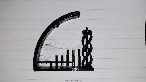

PrispevekObjavljeno: Pet Jan 12, 2024 9:57 am    Naslov sporočila:   Odgovori s citatom
Najprej sem uporabljal profil za moj tiskalnik, ki je že v Prusaslicer. Po predlogih sem znižal temperaturo tiskanja PETG, malo povečal "retraction", vklopil "Retract on layer change" in "Wipe while retracting".
Kot je vidno na sliki (slikano zelo od blizu) sedaj na tem testnem tisku niti ene nitke Dancing
Moram še malo preizkusiti različne hitrosti ventilatorja za hlajenje (in mostove, previse)...

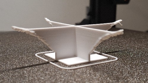

naletel sem še na eno težavo in sicer pri previsih (overhangs).
Natisnil sem model iz TUKAJ.
Kot je razvidno iz spodnje slike se previsi upogibajo navzgor, pa tudi plastika se nabira.
Tiskalnik Ender 3 S1 pro in Klipper FW, PETG 220°C, miza 80°C, ventilator 5015 na 70% za previse.
Uporabljam Orca slicer 2.1.1, printer oz. filament je tudi skalibriran (flow, retraction, pressure advance).
 Velikost datoteke:  1.84 MB
sebastjan.kamensek
Prispevkov: 1029
Aktiv.: 5.00
Kraj: Škofja Loka
PrispevekObjavljeno: Pon Avg 12, 2024 10:49 am    Naslov sporočila:   Odgovori s citatom
ne razumem najbolje kje imaš težavo..
Ta 3D model je konstruiran način, da se preveri kje je limita tiskalnika kar se tiče previsov.
Nižji kot je kot previsa bolj tiskalnik "tiska v zraku".
Po tvoji sliki bi rekel, da je 30° previs tiskalnik zmogel brez večjih težav (kar je kar soliden rezultat) naprej pa ima težave -> kot večina tiskalnikov na nitko.
