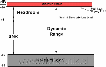

Sem šel parkrat čez te poste in opazil, kje je problem med mojim mnenjem in mnenjem parih kolegov glede dinamike.
Očitno je govora o dveh različnih dinamičnih razponih signala. Jaz sem govoril o tej dinamiki: Dynamic Range = (Peak Level) - (Noise Floor) v dB, kar z besedami pomeni, razmerje med maksimalno vrednostjo signala in minimalno vrednostjo signala, ki ga lahko še posnamemo s nekim sistemom, preden se ta utopi v šumu, kar pomeni, da je minimalni signal enak šumu (mejni pogoj). Pri tem velja, da nimamo nikjer nobenega popačenja, zaradi prekrmiljenosti ali pododbno. Iz tega sledi, da če poslušamo isto glasbo iz istega sistema, bo ta glasba imela isto dinamično območje, če jo bom poslušal na 100W zvočnikih ali pa na slušalkah (mW), dinamično razmerje v SPL na mojih ušesih bo enako.
Dinamični razpon ni enako ali podobno maksimalni glasnosti, kot mislijo kolegi. Dinamični razpon je konstanten (definiran iz vira) in neodvisen od glasnosti (pozicije potenciometra ali moči), le glasnost poslušnja glasbe je lahko različna. (pri tej razlagi, upoštevajte, kot že dostikrat omenjeno, da vse deluje znotraj dovoljenih mej komponent)
Dinamika, o kateri so pa kolegi govorili, pa nima tehnične definicija in je definirana, kot si jaz to predstavljam, kot "kuk te bas rukne" ali pa "globina", "bas v želodcu" in je čisto subjektivne narave in najbrž odvisna od glasnosti, posluha... V to dinamiko se jaz nebom več vtikal.
 Velikost datoteke:  6.44 KB
 Pogledana:  8018 krat
Nazadnje urejal/a elos Čet Sep 18, 2014 3:55 pm; skupaj popravljeno 1 krat
