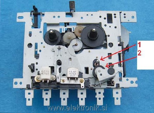

kastaneda
Prispevkov: 459
Aktiv.: 2.40
PrispevekObjavljeno: Sob Dec 29, 2012 11:23 am    Naslov sporočila:   Odgovori s citatom
Očisti označene dele na sliki (alkohol...).
Če če vedno ne bo OK, zamenjaj jermen.
 Velikost datoteke:  59 KB
