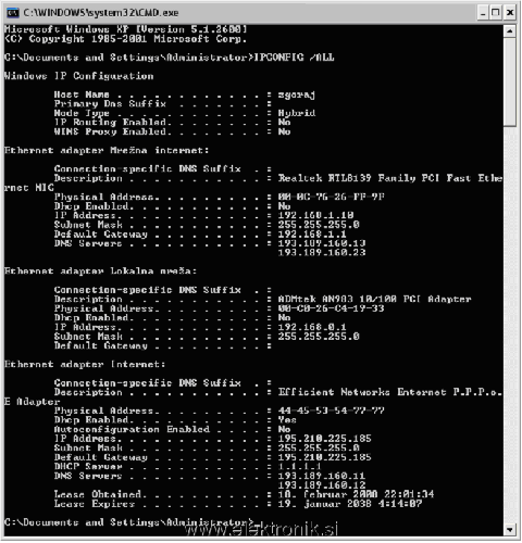

Še slika...

Nekje na koncu slike (pppoe) imaš vpisana dva napačna DNS serverja. 193.189.160.11 in 193.189.160.12.
Quote (SIOL): "Obveščamo Vas, da bomo z dnem 5. februar 2008 prenehali zagotavljati DNS storitve na strežnikih taurus1.siol.net (193.189.160.11) in taurus2.siol.net (193.189.160.12). "
Jur

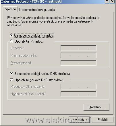

Pametni providerji interneta dodeljujejo IP naslov z DHCPjem, ravno tako kot IP naslov. V tem primeru ga ni potrebno ročno vpisovati in je sprememba DNS serverja neopazna.
Kaj se zgodi, če za DNS nastaviš na samodejno?
Jur
 Velikost datoteke:  31.2 KB
Aktiv.: 59.89
PrispevekObjavljeno: Sre Feb 20, 2008 3:18 pm    Naslov sporočila:   Odgovori s citatom
jur je napisal/a:
V tem primeru deluje ! Preverjeno.
