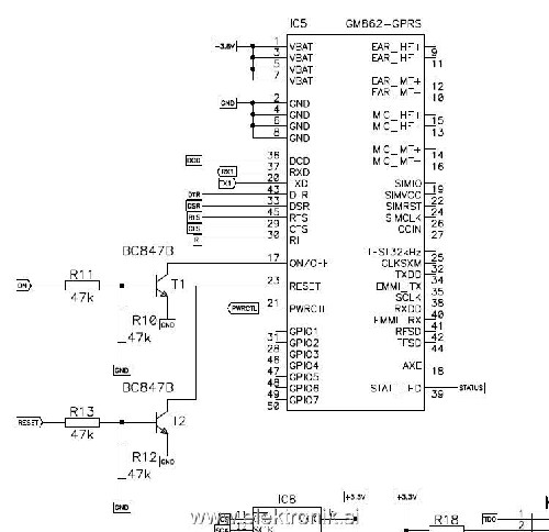

Objavljeno: Pon Mar 03, 2008 8:26 am Naslov sporočila: |
Tale priklop deluje, mislim da je enako kot si napisal zgoraj.
LP, Peter
