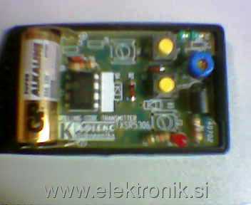

Že kdo razbil oz. naredil klon od podobne zadeve za odpiranje vrat, ki je stara cca 5 let!
Kolenc Transmitter, TXSR5306
p.s.
priložena slika je sicer slaba........ampak.....

Pred kratkim sem tudi sam želel izdelat nekaj podobnega pa žal nisem našel nikjer sheme!
Bi pa bilo dobro če bi bila malo boljša slika in tudi vezje

Vzameš 433mhz sprejemi modul, posnameš kodo ki jo oddaja (najlaže z računalnikom, zvočno katico....) - to kodo potem vpišeš v mikrokontroler in nanj priklopiš oddajni modul. ne rabiš sheme, ker itak ne veš kakšno kodo oddaja, razen če je narejen iz standardnih čipov.

Kolikor vem, ima Kolenc svoj algoritem za valečo se kodo (Rolling Code). Če kopiraš hardware še ne boš naredil klona, razen če tudi preneseš mikroprocesor, ki ga je programiral Kolenc.
Sicer pa je Kolenc prijazen možak, in ti bo verjetno za smotrno ceno ponudil svoj oddajnik.
