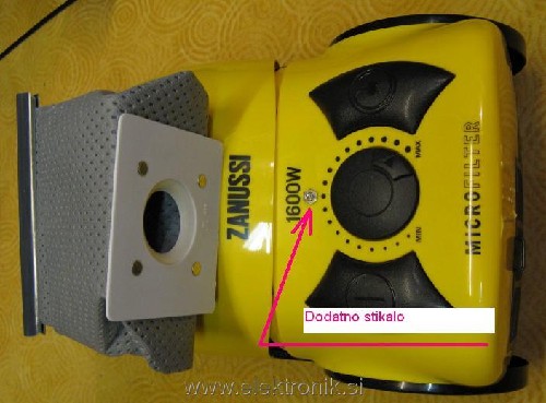

V sesalec se splača v serijo z orihginalnim potenciometrom za regulacijo moči vgraditi upor 50-100 kilohmov, pa stikalo preko tega upora, da lahko sesalec sesa z manjšo močjo, kot je tovarniško predvidena. Manjša moč je dovolj za sesanje, ropot pa je precej manjši.

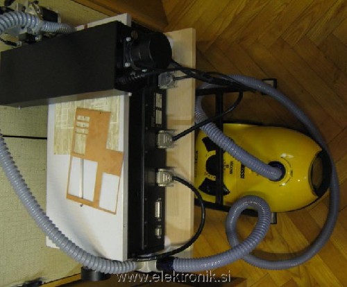

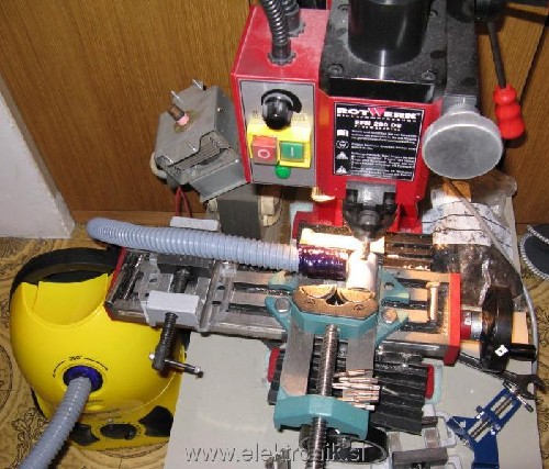

Na sliki je namensko kupljen sesalec. V Big bangu, 49.99 eu. Ima plastično vrečko za smeti, za večkratno uporabo. Tudi pri minimalni moči je premočan za manjše opilke, zato ima dodano stikalo za zmanjšanje moči. Rebrasta cev je iz Merkurja, ne od sesalca.

jur, kaj pa magnetron dela tam? Shocked
