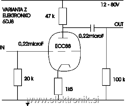

Daj prilepi tu gor shemo tega kar delaš.
ro-bi
Prispevkov: 3580
Aktiv.: 15.95
PrispevekObjavljeno: Pon Maj 26, 2008 5:43 pm    Naslov sporočila:   Odgovori s citatom
tukaj:

"Za foro" raje koncno enkrat preberi datasheet tvoje elektronke in poglej se shemo, da vidis kaksen naj bi sploh bil bias na mrezici. Morda je 333 mV ravno na sredini linearnega dela prenosnih krivulj za to elektronko in ne bo nobena LEDica na svetu naredila nic koristnega ...

Poglej karakteristiko Ia(Vg) pri Va = 90V, pa ti bo hitro jasno, da nima tam nobena LEDica pri se nizji Va od 90V sploh kaj iskati.

Ne tole; to je napacen diagram, ki sicer sodi zraven, a ne prikazuje tistega, kar ti zelim dopovedati.
Naslednji diagram v datasheetu kaze Ia v odvisnosti od Vg (prenosno karakteristiko). Pri doloceni Va namrec zelis, da je elektronka v A razredu nekje v sredini najbolj linearnega dela svoje prenosne karakteristike, da bo torej njen odziv na nihanje napetosti na mrezici karseda proporcionalen (= linearen).
ECC88 je pri Va = 90V in Vg = -2V daaaaaalec od te tocke, pri se nizji anodni napetosti, kakrsna je tudi predvidena v tvoji shemi, pa je verjetno skoraj povsem zaprta. Poglej tisti diagram za tvojo elektronko, pa ti bo takoj jasno kako in kaj.
