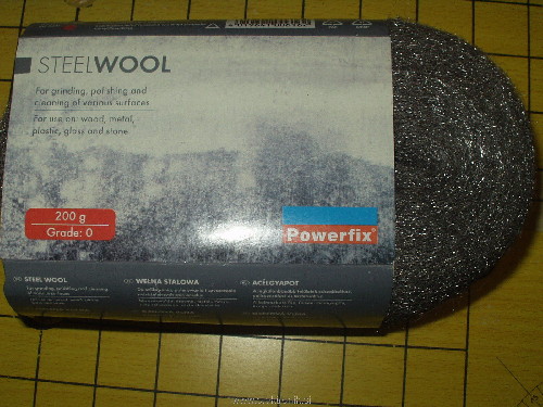

Jeklena volna kupljena v eni iz med diskontnih trgovin.
 Velikost datoteke:  405.81 KB

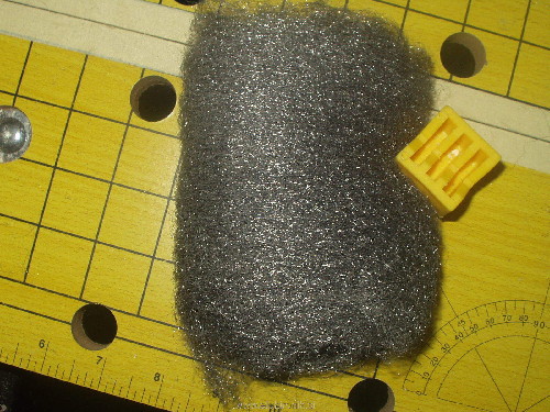

Odrezal sem je ca 1.5 m ter jo nekajkrat prepognil.
 Velikost datoteke:  412.16 KB

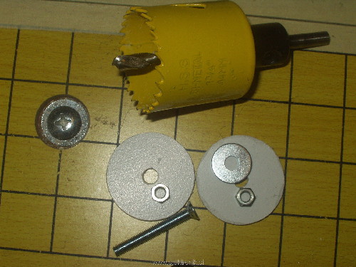

S koronsko žago sem iz plastike izrezal dva krogca premera ca 4cm (lahko se vzame tudi kak drug material) Pripravil sem si še daljši M5 vijak podložko ter matice.
 Velikost datoteke:  411.74 KB

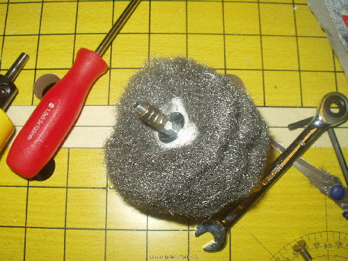

Z šilom sem skozi sredino naredil luknjo, ter skozi potisnil vijak. Ena večja plastična podložka je je drugi strani.
 Velikost datoteke:  405.49 KB

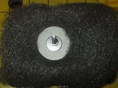

Odvečno jekleno volno sem obrezal. Na vijak sem privil še nekaj matic, zaradi boljšega oprijema v vrtalno glavo. Poleg tega se ne poškoduje navoj.
 Velikost datoteke:  414.04 KB

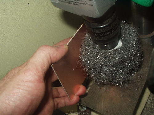

Čiščenje - skoraj ne morem vrjeti. Moj stari Olympus 220-Z je "ujel" vrtalno glavo kot da stoji. V resnici se vrti z 2800 obrati/m
 Velikost datoteke:  402.13 KB
