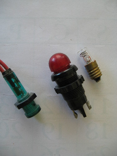

PrispevekObjavljeno: Tor Jul 15, 2008 12:15 pm    Naslov sporočila:   Odgovori s citatom
Mogoče misliš tlivka?
 Velikost datoteke:  6.82 KB
 Pogledana:  7517 krat

hm, jaz sem imel v mislih zadevo, ki res izgleda kot žarnica za baterijsko svetilko.
Ti pa iščeš indikator za panel. Sigurno ga imajo v RAFI programu v ICju, sicer pa v trgovini z elektromaterialom.

PrispevekObjavljeno: Sre Jul 16, 2008 12:38 pm    Naslov sporočila:   Odgovori s citatom
Verjetno takšno ki gre na panel?Če bi več pa tega žal nimam.
 Velikost datoteke:  2.28 MB

PrispevekObjavljeno: Sre Jul 16, 2008 10:28 pm    Naslov sporočila:   Odgovori s citatom
nabavi takšno, ki ima lečo. Tiste plastične, brez leče, se nič ne vidijo. Ok, se vidi, a mora biti okolica bolj temna kot svetla.
Problem pri tlivkah je, da včasih svetijo (ne s polno močjo), če so priklopljene na dolg kabel brez da bi na žicah bila napetost. Npr. imaš kabel, položen v kanal z drugimi kabli, dolžine 70m, v njem se od bogvekod nabere tistih 65-85V, kolikor rabi tlivka da sveti - in imaš neko signalizacijo, za katero nihče ne ve, ali je prav da sveti, ali ne.
