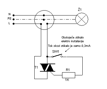

To trenutno drži. Na spodnji shemi je vezava, ki jo uporabim tam kjer kontakti stikala ne zdržijo dovolj toka, če pa bi bil še triac zero cross, uf Laughing to bi pa bil že luxus.
