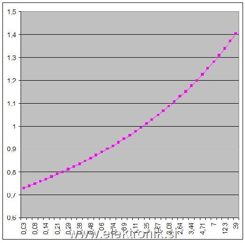

Hm potem ta formula ni pravilna
Po tej formuli sem narisal graf, kjer je C konstanta, R1+R2 je konstanta.
Graf prikazuje spreminjanje frekvence v odvisnopsti od razmerja R1/R2

R1/r2 frekvenca
 Velikost datoteke:  30.13 KB
