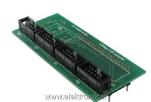

PrispevekObjavljeno: Sob Jul 18, 2009 12:39 pm    Naslov sporočila:  Uporabim AX-ov adapter Odgovori s citatom
Uporabim AX-ov adapter za atmega 64 ali 128

PrispevekObjavljeno: Sob Jul 18, 2009 1:12 pm    Naslov sporočila:   Odgovori s citatom
A mega128 je pa spodaj prispajkan? Kaj pa cena?

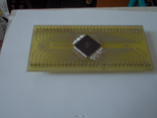

Napravil sem vezje in nanj prispajkal procesor.
Sedaj, ko hočem sprogramirat, pa ne deluje. Kaj bi lahko bilo? saj sem ga spajkal z enim zelo malo watnim spajkalnikom in mislim, da ga nisem pregrel.
Lp;marko

PrispevekObjavljeno: Sob Jul 18, 2009 5:40 pm    Naslov sporočila:  Da kaj ne dela je lahko veliko razlogov Odgovori s citatom
Naredil si lep adapter in ti čestitam.
Da kaj ne dela, je lahko veliko razlogov. Seveda je možno, da si ga pregrel, a po mojem je to malo verjetno.
Optično z lupo preglej vezje, ali je kaj sumljivo (slabo lotano, s cinom prelit kontakt..)
Preglej z ohmmetrom vse kontakte, ali so stiki tam, kjer morajo biti in ali niso kratki stiki tam, kjer ne bi smeli biti. Če je to v redu,
preglej vezje, ali si pravilno priklopil adapter naprej na vezje, da nisi kaj zrcalil, in zrcalno priklopil, saj veš, mikroprocesor je na vezju lahko zgoraj ali spodaj
za preverjanje napajanja in programiranja naredi en kar se da preprost programček, ki bo na nekem izhodnem pinu dala izmenično inpulze v sekundnih razmakih in na ta pin veži ledico.. in potem naprej še na vse druge pinporte, in tako bo adapterj pretestiran.
Ker smatram, da nisi pregrel mikroprocesorja, se splača potruditi.

PrispevekObjavljeno: Sob Jul 18, 2009 5:43 pm    Naslov sporočila:   Odgovori s citatom
Si preveril da je pin 1 na čipu tudi pin 1 na vezju? Si preveril tudi, da imaš pravilno priključen programator? Pri mega128 MOSI in MISO pina nista za programiranje ampak sta za to namenjena RXD in TXD. Glej datasheet stran 301.

PrispevekObjavljeno: Sob Jul 18, 2009 5:59 pm    Naslov sporočila:   Odgovori s citatom
Ja, vse sem že preveril, z instrumentom, lupo in programček napisal pa nič.
Ko nalagam program sploh ne javi nobene napake.
Napravil sem dva taka adapterja, pa eden deluje drugi ne.
Lp,marko

PrispevekObjavljeno: Sob Jul 18, 2009 6:14 pm    Naslov sporočila:  Ja Odgovori s citatom
Ja, če si napravil dva, eden deluje, drugi ne, in če si pregledal vse vezje, potem
potem pa, hm, morda pa je res poškodovan mikroprocesor.
Primerjaj napestosti na enem in drugem adapterju na razlilčnih točkah.
Si pravilno nastavil lock and fuse bite in posredno tako izklopil morda kake že prej nastavljene jtag funkcije? Frekvenco ?
Je bil mikroprocesor nov?
Sicer, če ti eden deluje, drugi pa ne, potem že sam veš veliko, da nima smisla, da te učim abecedo.

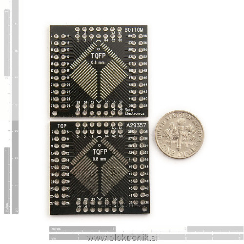

xsyt
Prispevkov: 1346
Aktiv.: 6.49
Kraj: Slov.Bistrica
PrispevekObjavljeno: Pet Jan 29, 2010 6:55 pm    Naslov sporočila:   Odgovori s citatom
Išči pod "32 ~ 64 Pin TQFP to DIP PCB adapter / converter". Ta zadeva niti ni cenovno draga.
