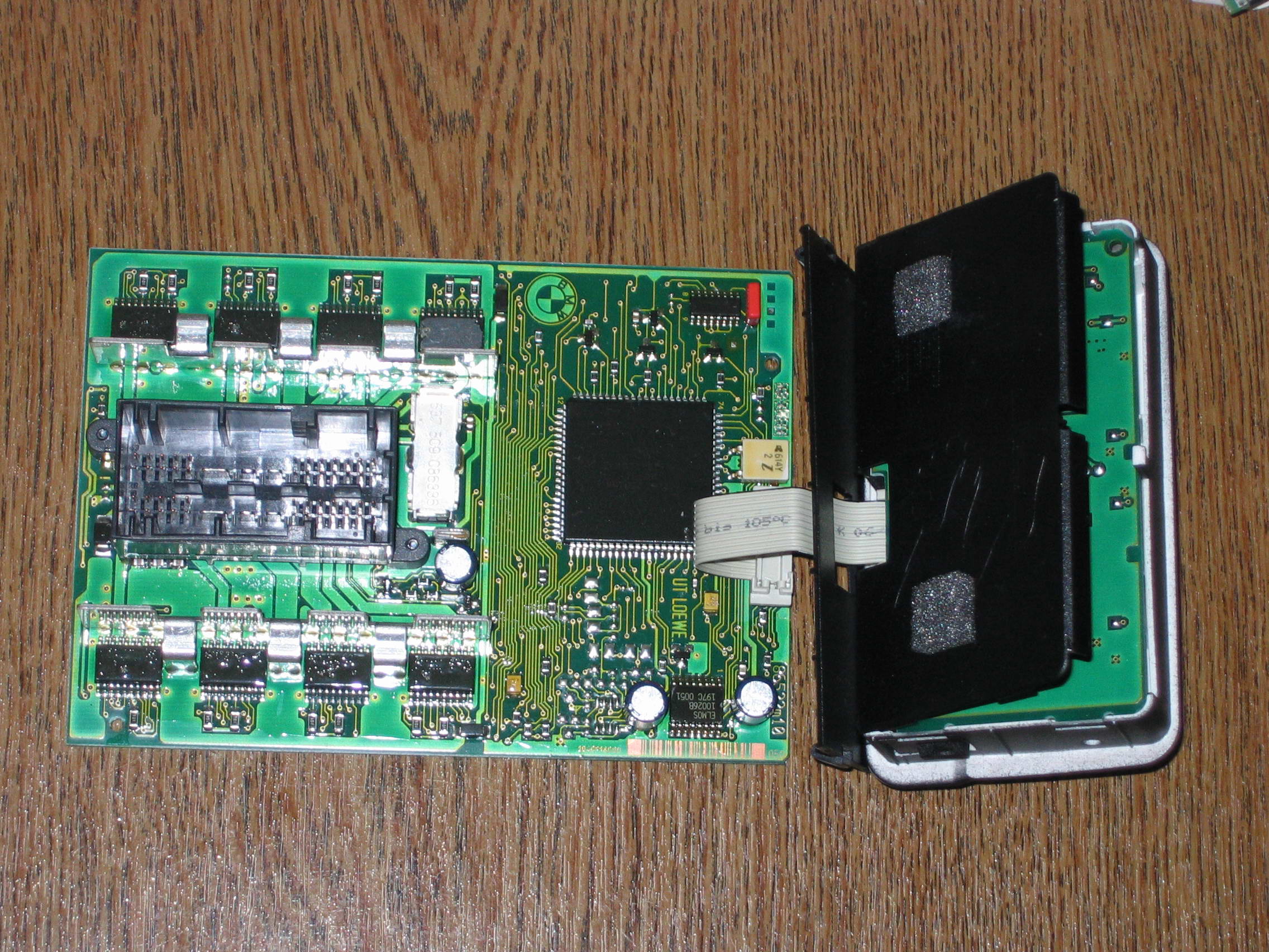

Tole je modul iz mojega avta, ki vključuje in nadzira skoraj vsako žarnico posebej. Sposoben je ločiti med 3 in 5W žarnico za osvetlitev tablice ... ali pa kaže napako H7/55W žarnice, ki sem jo nadomestil z balastom od xenona, ki ima namesto predvidenih 5A "samo" 4,2A porabe ...
Kje naj začnem z eksperimenti ... Wink

Takšni moduli so v uporabi že 10 let. Kljub temu, da se z avtoelektroniko te znamke avtov kar precej ukvarjam še nisem zasledil niti enega primera odpovedi takšnega modula. Pa naj si gre za MOSFETe ali kaj drugega.
Pa še to: pri tem modulu je možno softwersko sprogramirat območje tokovnega nadzora vsake žarnice posebej.
