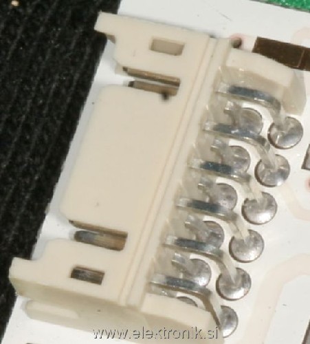

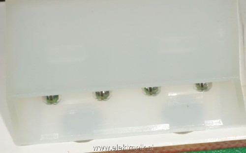

Potreboval bi 3 različne konektore.
- moški molex 90°tiv
- moški X tiv konektor
- ženski X cabel connector
Kako bi to našel na farnellu? Se še malo lovim...

@DrRogla: "Mate-N-Lok" je na farnellu ogromno, sem jih zelo veliko dal čez, vendar brez uspeha.
@bostjang: tudi tu nisem našel to kar iščem.
Na sliki mogoče ni dobro prikazano, vendar je to konektor iz računalniškega napajalnik, a le da ga rabim za PCB.

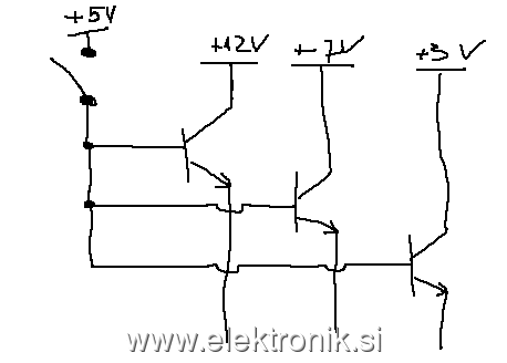

Mogoče tudi ne potrebujem releja za to kar mislim narediti.
Se da to mogoče narediti z navadnimi tranzistorji (slika v prilogi) ?
ALi kakšnim bolj dostopnim čipom?

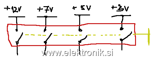

4-1 multiplekser: CD4051 ali CD4052. Prvi je 8-1, drugi pa dvojni 4-1.
Aja, pa narisno imas nekaj drugega kot to, kar sem jaz razumel iz tvojega opisa (preklop enega izhoda med vecimi stanji). Narisamo imas namrec stikalo s stirimi pari kontaktov. Za elektronsko izvedbo tega rabis 4 tranzistorje.

Sem glihkar hotel napisati kako bi jaz lahko uporabil multiplekser za to kar hočem Wink Očitno sem res narobe narisal.
Moj cilj je z enim stikalom preklapljat 4 napetosti (v IC in HTE nimajo takega stikala).
Kateri tranzistor pa priporočaš?

Tak tranzistor, ki bi preklapljal vse te napetosti ne obstaja. Z enim tranzistorjem lahko krmiliš odpiranje ene napetosti. Kaj pa rotacijska stikala? Tako kot so na nekaterih univerzalnih usmernikih za domačo rabo. Seveda če nimaš velikih tokov.

Ali imajo rotacijska stikala ON-OFF, kajti potrebujem le on off stanje, in to vseh na enkrat.
Ali se da narediti tako kot sem narisal na sliki v prilogi? S kakšnim BC547?

Ti dve povedi sta si v nasprotju.
Kaj potrebuješ? Preklop štirih signalov (napetosti) ali preklop med štirimi?
Nisi tudi napisal kakšne tokove preklapljaš. Brez tega podatka ne boš dobil uporabnega nasveta glede tranzistorjev.
Lahko uporabiš štiripolni rele, ki je verjetno bolj smiseln, če imaš opravka z večjimi tokovi. Če ga ne dobiš v tebi všečni obliki, lahko uporabiš tudi dva dvopolna.
