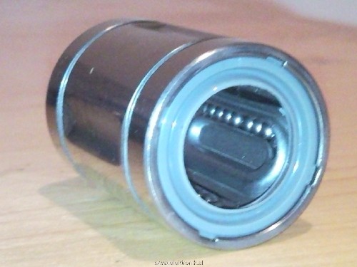

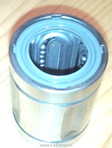

Imam vprašanje:
Dobil sem 6kom teh linearnih ležajev (ali kako se že temu reče ) Rolling Eyes ki sta na spodnjih slikah. Namen jih imam uporabiti na moji CNC mašinci, ki jo izdelujem in sicer za X os. Notranji fi je 16mm.
Sedaj pa k vprašanju... uporabil bom svetlo vlečene palice za vodilo, ampak kako vpeti ta ležaj?
kakšna ideja?

PrispevekObjavljeno: Ned Dec 14, 2008 9:04 pm    Naslov sporočila:   Odgovori s citatom
kolikor jaz vem se za to uporablja brušena vodila - vsaj jaz imam taka na mizici vrtalnega strojčka.
Vodilo se obravnava kot del ležaja zato ne more biti skozi karkoli Exclamation

Če narediš v nosilcu luknji primerne velikosti, da zapešaš notri tole kroglično pušo, bi pomoje delovalo ampak svetlo vlečena palica za vodila nikakor ni primerna. V službi imam en inštrument, ki ima kakih 50kg težak zgornji del, ki se vozi na štirih takih pušah po vodilih iz navadnega jekla. Zadevo se ročno premakne kakih 5x na dan. V mesecu, dveh so kroglice naredile vsaj desetinko globoke kanale v vodila! Raje nabavi kaljena, brušena vodila! Jih imajo v ideal velenje, naprimer...

Glej tukaj

Jutri sem imel namen iti v TO firmo...vem da jih imajo...prav za ta namen. Prodajajo jih pa na metre.
P.S: SimonS, dober link! Wink

ne vem ....... , batnice so vse iz mehkega materiala
