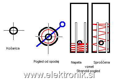

Si pomislil na cev po polovici zažagana, lahko tudi na četrinah, vzmet in zatič. Vse skupaj montiraš na voziček in samo še zatič privežeš na kako urico, ali kar na kolesa in ko se dovolj zavtrijo se zatič izmakne. Vzmet se sproži in žogica leti.
Vse brez pnevmatike in kompleksnih sistemov.

Še skico dodal za lažje razumevanje.

Ja to bi sicer šlo ampak vzmet je bolj tako tako, sploh z pink-ponk žogico.
Zrak jo še le najlažje potisne in ima glede na silo dokaj močan efekt, ker žogica je prelahka za kaj druga (razen seveda lopar).
