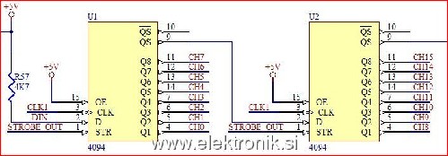

Aktiv.: 70779.33
PrispevekObjavljeno: Sre Jul 09, 2008 3:10 pm    Naslov sporočila:   Odgovori s citatom

MarE69 je napisal/a:
Sam uporabljam 4094, kar je podobna stvar, le da imaš še latch.
Če se prav spomnim, ima latch tudi 74HC595?

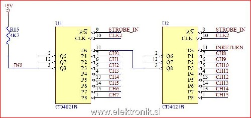

Aktiv.: 70779.33
PrispevekObjavljeno: Čet Jul 10, 2008 9:19 am    Naslov sporočila:   Odgovori s citatom
