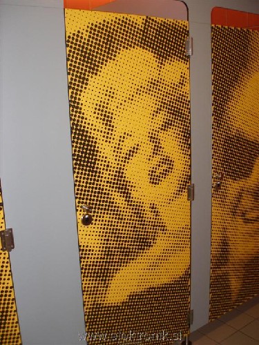

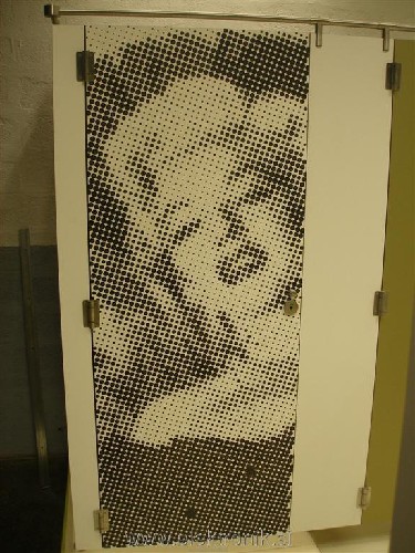

Takole nama je s sodelavcem uspelo izdelati Marylinko.
Res da je bilo potrebno kar nekaj popravkov v autocadu, ampak se je izplačalo.
Zdaj imava v pripravi še dva znana igralca, ko bosta nared ju poslikam in dam gor.

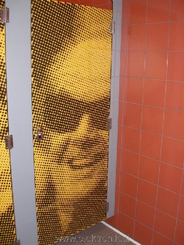

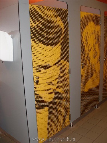

Obljuba dela dolg.
Tole je končan projekt.

Glede SAZASA se jaz sploh ne sekiram, zato bo, oziroma je že poskrbel investitor, ker zadeva stoji v objektu, kjer brez SAZASA sploh ne gre-kino.
Glede vektoriziranja pa sem poizkusil ničkoliko programov, med drugim tudi inkscape. Z večino programov se je dalo lepo spravit sliko v vetorje in potem za CNC. Tudi formate pretvorit je bil najmanjši problem.
Pri vseh programih pa se je pokazala skupna težava v tem, da nobeden ni uspel vektorizirat v popolni krog. Vedno je bilo vse polno majhnih vogalov zaradi česar pa potem CNC javljal napako, ker ne more pofrezati znotraj vogala,čeprav sva ga z sodelavcem prepričevala da ne rabi vogalov frezat(zafrkavam se-softver ne omogoča tega). Zato je bilo sliko potrebno obdelati ročno v AUTOCADU. Samo za predstavo: slika je sestavljena iz desetih različnih velikosti krogcev, vseh skupaj pa je okrog 3800 in vsakega posebej je bilo potrebno popravit. Ampak se je pa splačalo.
