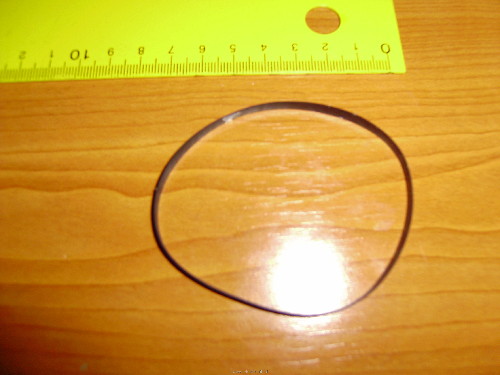

Lep pozdrav, imam kasetnik benytone d60, pa je notri jermenček ki goni kaseto, pa se mi je jermenček raztegnil ko sem ga našprical z wd-40. (nisem vedel da se napoji olja in raztegne). našprical sem ga ker je kar naprej padal dol iz jermenice in tudi ostale zobnike sem našprical. delalo je kar nekaj časa, brez problema dokler mi enkrat spet ni vrglo jermenčka iz jermenice. takrat sem ga še enkrat našprical in se je raztegnil za prbl. 5mm. ali ima kdo kakšno rešitev, kako ga naj skrčim (mislim da če ga skrajšam in skupi zlepim da ne bo vredu).

Kot sem že rekel jermenček je dolgi približno 20 cm, širok 0d 3-5mm in debel manj kot mm. rekel sem nad premerom 90mm ker so mi iz delkota odgovorili tako, tudi meni se je zdelo čudno. r = približno 3,18cm

Gumice za kasetarje in podobno kramo se označuje s premerom.
Presek je največkrat kvadraten, tudi ploščat, redkeje trikoten ali okrogel.
Iz dolžine menda ni težko zračunat premer, ali pač?
Armirane pogonske jermene delovnih strojev pa z dolžino.
