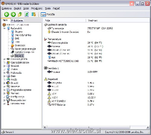

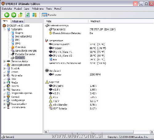

-Imam problem, da ko procesor obremenim 100% za 20s, naraste temperatura procesorja iz 20° na 80°(jedro2), 90°(jedro1) - tukaj pa se računalnik ugasne. Poskusil sem že z menjavo termalne paste, vendar je enako. Procesor je nov, hladilnik je original in čist. Če nastavim takt jedra na 2000Mhz (original 3100Mhz), zdrži dve minuti pod polno obremenitvijo. Ob normalni uporabi (beri brskanje po spletu, predvajanje filma, glasbe), je temperatura jeder cca. 30°. Če poskusim temperaturo hladilnika s prstom, ni vroč. Zanimivo je tudi, da ko prekinem obremenitev, temperatura pade iz 80° na 30° v 20s.
-Tehnični podatki: Procesor-AMD Athlon(tm) 64 X2 Dual Core 6000+, Plošča-Gigabyte GA-MA74GM-S2H, Ohišje-Antec z vgrajenim 12cm ventilatorjem.
-Predvidevam, da originalen hladilnik ni primeren za ta procesor. Prosim še za vaša mnenja.

5) V primeru, da poženem tri divx filme v razlilčnih programih + winamp z glasbo + nero, temperatura naraste do max 40°. Zanimivo je, da ko prekinem vse te operacije, temperatura zelo hitro pade na 25°. Če pa želim pretvoriti npr. mkv video format v avi, pa je katastrofa.
6) Hladilnik se sploh ne segreje, kar pomeni, da je zelo slab prestop toplote iz procesorja na hladilnik. Nabavil bom drug hladilnik in poročal.

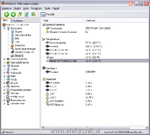

Torej, nabavil sem nov hladilnik Zalman CNPS8700 NT, za 50€.
Rezultati: Very Happy
Očitno je originalen hladilnik res zgrešen.
