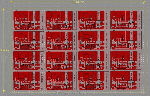

kakšna je alternativa temu packanju s pasto? http://www.zeph.com/zt-5100.htm
Kakšna je natančnost doziranja s pnevmatiko ? V službi se mi zdi uporabljajo koračni motor in je dosti natančno.

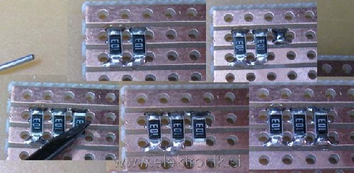

Jaz sem se SMD spajkanja naučil po temle tutorialu .
Ko sem prvič spajkal (VolkDjev programator) sem pobrusil eno staro špico spajkalnika d'oh! in "nakakal" tisti cin. Programator sicer deluje, ampak podobno pa ni ničemur.
Nato pa sem pregledal ta tutorial, vzel eno staro plato s SMDji in treniral. Gor, dol. V glavnem, pletenica dela čudeže
Sedaj z navadno- malce širšo konico zaspajkam kar solidno. No, za elemente velikosti 1206 uporabim malo manjšo.
In sedaj raje delam z SMDji.
