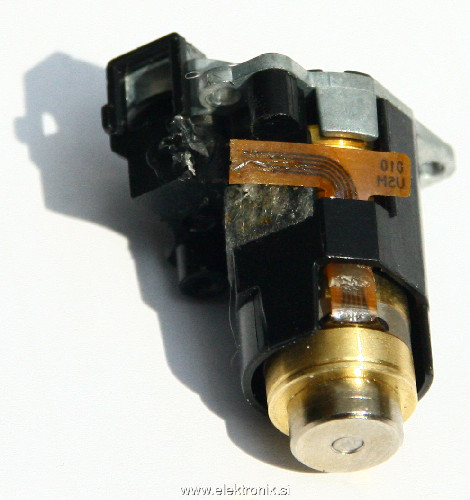

Pozdravljeni
Naletel sem na izjemno majhen ploščat kabel v fotoaparatu in sem ga uspel pretrgati. Sedaj pa ga moram popraviti. Problem je, ker je izjemno majhen. Širina celotnega kabla je 3mm same sledi pa so nekje 0,2mm široke. Poizkušal sem že zalotati žice nanje vendar brez uspeha.
Ima kdo kakšno idejo kako to popraviti. Prilagam slikico.

PrispevekObjavljeno: Sob Mar 21, 2009 9:25 pm    Naslov sporočila:   Odgovori s citatom
Lotanje odpade. Edina zadeva, ki bi vrjetno delovala je srebrna barva.

PrispevekObjavljeno: Sob Mar 21, 2009 9:57 pm    Naslov sporočila:   Odgovori s citatom
Verjetno bi bilo najbolje, da poizkusiš speljati tanke žičke, ki so polakirane od enega do drugega konektorja.
Verjetno pa bi bilo bolje, da bi dobil nekje original tračni kabel. Mogoče od kakšnega pokvarjenega? Sedaj menda veš kaj lahko narediš kaj ne? Mr. Green

PrispevekObjavljeno: Sob Mar 21, 2009 10:49 pm    Naslov sporočila:   Odgovori s citatom
Popravila si se lotil na zelo nestrokoven način. Naredil si več škode kot koristi.
Sploh imaš orodje za popravilo tovrstnih stvari?
Predlagam menjavo celotnega kabla, če ga sploh kje dobiš. Povprašaj na kakem servisu.
Če menjava ne bo mogoča predlagam spajkanje tankih lakiranih žič, po končanem spajkanju pa dodatno lakiranje.
Opcija je tudi na na folijo s prevodno barvo za popravljanje avtomobilskih Fog Wires narišeš povezave. Mogoče bi šlo tudi z grafitom.
Drugače pa je takšno popravilo sila komplicirano, pa še nikakršne garancije ni, da bo uspešno popravljeno. Govorim iz lastnih izkušenj, ko sem imel podoben problem pri popravljanju Motherboarda.

PrispevekObjavljeno: Sob Mar 21, 2009 11:34 pm    Naslov sporočila:   Odgovori s citatom
Kot je razvidno iz slike, je menjava kabla = menjava celega elementa, saj je kabel v elementu fiksno pritrjen in zalit.
Za barvanje s srebrnim prevodnim lakom pa je zadeva preminiaturna...
Morda če bi lahko konektor prestavil na žice in (malce "ožuljen") kabel vtaknil v konektor?
Sicer se pa tako vezje (če gre za baker na kaptonu) da spajkat, le kirurško roko je treba imet, ob reguliranem spajkalniku in žičkah premera v rangu nekje 0.1÷0.15mm.

PrispevekObjavljeno: Ned Mar 22, 2009 12:31 pm    Naslov sporočila:   Odgovori s citatom
Hvala za odgovore.
Bom poizkušal z lotanjem tankih bakrenih žičk. Na drugi strani tudi ni konektorja, vendar so tam na tem ploščatem kablu testne točke, na katere gre zalotati.
Razmišljal sem tudi, da bi izdelal tiskanino z ravnimi sledmi na katero bi to zalotal in potem s tistega dalje žičke.

PrispevekObjavljeno: Ned Mar 22, 2009 12:33 pm    Naslov sporočila:   Odgovori s citatom
Am se nebi bolj splačalo narediti nov trakec (saj obstajajo gibljiva tiskana vezj) in celoten del zamenjat?

Hmm.. preden se karkoli lotiš pazi, da ne boš stvar še bolj pokvaril. Drugače pa 0.1mm Cul žica.

Napredek...
Sem vzel najtanjšo Cul žico na voljo doma. Sem poizkušal najprej jih vzporedno nalotati in je nemogoče. Sem plastiko toliko postrgal, da je celotna vezica odstopila in sem jo lahko malo zasukal. Zgleda bolj slabo vse skupaj, vendar drži pa še stika ni med njimi.
Sedaj bom te 4 zalil s sekundnim lepilom, zadnjo bom zalotal še potem.

Ne vem če je v redu sekundno lepilo.
Musty
Pridružen-a: Sob 28 Apr 2007 8:54
Prispevkov: 1575
Aktiv.: 7.13
Kraj: Rače
PrispevekObjavljeno: Ned Mar 22, 2009 7:47 pm    Naslov sporočila:   Odgovori s citatom
Hm, lahko bi tudi z lahkom zalival. gre predvsem da zadevo fiksiram, ker če se bo premikalo, bo razpadlo Confused

PrispevekObjavljeno: Ned Mar 22, 2009 7:56 pm    Naslov sporočila:   Odgovori s citatom
Epoksi lepilo bo prava stvar, če boš dobro zalil.
Če ti nebo uspelo, ti lahko to poskusim povezat. S pomočjo mikroskopa, gre zelo lepo delat s takšnimi minaturnimi zadevami. Ampak fotoaparat si boš pa mogel sestavit sam.
