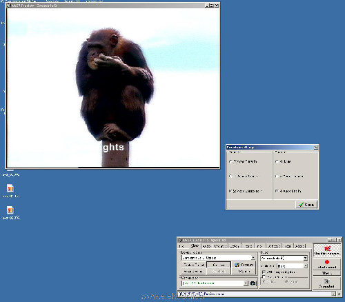

Screenshoti - 1. del

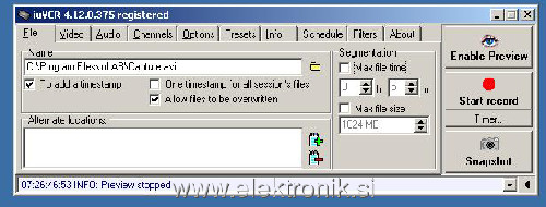

Začetni meni, ko se iuVCR zažene. "Name" okvirček omogoča izbiro mape, kamor se bo zajemal video. Priporočam, da to NI sistemski disk ali pa particija na istem disku kot sistem.
 Velikost datoteke:  99.29 KB

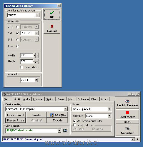

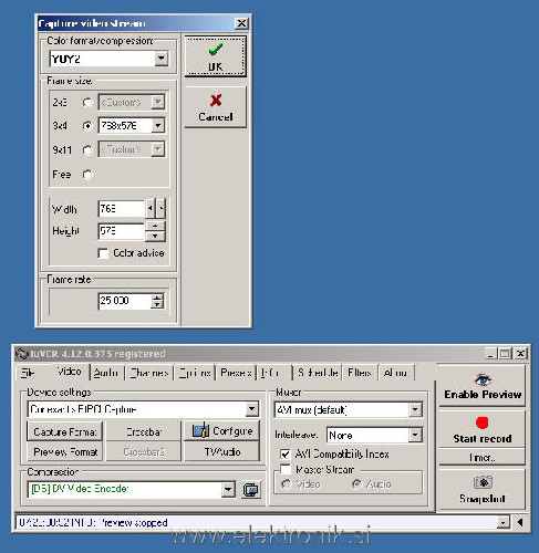

"Preview format" gumb odpre meni z nastavitvami kompresije, zajema barv, resolucije in števila sličic na sekundo
 Velikost datoteke:  191.89 KB
Enako "Capture format" gumb.
 Velikost datoteke:  192.22 KB

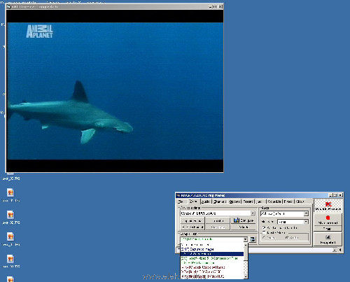

Glede izbire kodeka (slika 06): Izbira je kompromis med kvaliteto in velikostjo datoteke. Če je kvaliteta posnetka na VHS nivoju, je nesmiselno izbirati npr. uncompressed. Tudi direktno kodiranje v divX ni smiselno, če se bo video kasneje še obdelal in potem še enkrat stisnil v končni divX.
Glede izpuščenih slik (dropped frames - slika 08) To je največji problem, ki se lahko zgodi (navadno posledica prepočasnega diska). Zato je pripoločljivo imeti ločen disk za A/V zajem, izklopiti servise, ki naključno šarijo po diskih (defrag, antivirus,...) in nasploh pustiti kišto pri miru ko se zajema video.
"Crossbar" gumb odpre meni z nastavitvami glede A/V vhodov. "Enable Preview" odpre okno s sliko, kot jo v tistem trenutku zajema kartica.

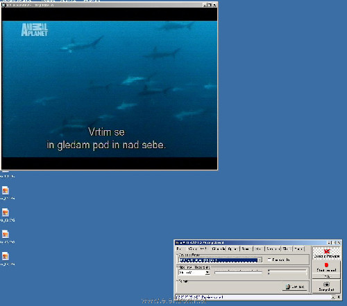

"Audio" opcije. Slider omogoča nastavitev nivojev glasnosti. Treba je poslušati posnetek, ko ga zajememo na disk, ker indikator včasih laže in "zabija" avdio.
 Velikost datoteke:  404.71 KB
Izbira kodeka. Odvisna je od kodekov, ki so inštalirani na samem sistemu. Nekateri pridejo že z XP-ji, drugi z gonilniki od kartice, tretje lahko sam dodaš.
 Velikost datoteke:  390.14 KB

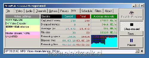

Ko začnem z zajemom, preview okno izgine. Pomembne podatke dobim iz "Info" zavihka, predvsem ali je kaj izpuščenih slik (dropped frames).
 Velikost datoteke:  154.26 KB

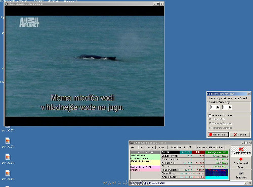

Kadar imam podatek o trajanju videa˝, je "Capture timer" zelo koristna stvar, ker mi ni treba sedeti ob računalniku, na katerem med zajemom itak ne morem počesti ničesar.
 Velikost datoteke:  436.77 KB

Kompresija: DV kodek je neka "srednja žalost" ampak, če ti je kvaliteta vhodnega signala na VHS nivoju, potem bo tudi čisto u redu. DV video ti je sedaj namreč delovni format. Video ti je digitaliziran v .avi datoteko. Za izhodni (končni) format, je to še vedno prevelik bitrate (12GB/h). Za izhodni (končni) format imaš glavne in najbolj razširjene opcije: mpeg2, divX, H.264
