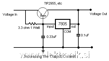

Zanima me, kako narediti vezje, ki bo "podpiralo" tako velik tok in omenjen napetostno referenco! Vrjetno nikoli ne bom presegel 1A ampak za vsak slučaj bi imel tudi to možnost! Na internetu sem našel 2 vezavi in sicer eno, ki je na sliki, druga pa ima na bazo pnp tranzistorja še en upor? Katera bi bila pravilna? Sta možni obe? Hvala za pomoč in lep pozdrav!

vezava na sliki deluje

Hvala! Zanima me še ali lahko upor, 3.3 Omega zamenjam z 2 Omega ? Mogoče kdo ve, če je v Slo možno dobiti precizne vezije teh 7805?

PNP tranzistor je zaprt dokler bremenski tok ne doseže vrednosti, ki na uporu povzroči padec napetosti približno 0.65V. Nadaljnje večanje toka bo tranzistor odpiralo in bo lahko nosil večino bremenskega toka. Tok skozi regulator bo pri 3.3ohm omejen na kakih 200-250mA. Pri 2ohmskem uporu bo potreben tok skozi regulator okoli 400mA. Tranzistor krije razliko nad tem tokom. Pri stalnem bremenu velikost upora določa razdelitev bremenskega toka med regulatorjem in tranzistorjem.

- nikoli nisem razumel delovanja zgornje sheme.
1. transistor začne odpirati pri napetosti B-E 0,65V : do sem je jasno. I=U/R , torej 0,65/3,3 = 0,2A .
2. nejasnost: ko začne transistor odpirati, kaj drži izhodno napetost na 5V ? Zakaj se izhodna napetost ne začne dvigovati - prenašati iz vhoda na izhod ? Tukaj niti baza ni priklopljena na 5V, kot pri najenostavnejših vezavah z Zener diodo Confused

Izhodno napetost drži 7805, seveda, če je na vhodu dovolj velika napetost - minimalno okrog 8V. Vsaj dva volta več od izhodne stabilizirane napetosti mora imeti regulator za normalno delovanje, s tem, da je tule vmes še padec na 3R3, ki je enak napetosti med emitorjem in bazo (0.7V). Razlika napetosti med vhodom in izhodom vedno ostane na tranzistorju (Uec).

Po mojih zadnjih izkušnjah prav s 5 voltnim regulatorjem izhod že pri cca 8 V malenkost pade - za desetinko nekje, posebej če je poraba večje - preko pol ampera. Če to ni problem, OK, drugače je pa bolje imeti večjo napetost na vhodu - tam okoli 10V.

Tudi jaz bi rabil 5V regulator, ki bi lahko prenesel tok do 1,5A . Delam pa 5x5x5 led cube.
Odločil sem se da dam transformator ter regulator kar na ploščico tako da lahko samo še vključim.
Led cube ne bo v ohišju tako da hladilnik ne pride v poštev.
Za hladilnik dam lahko samo neko aluminjasto ploščico (4x3cm).
Zanima me če bo ta napajalnik ki ga je objavil Tonći prenesel ta tok?

Bo prenesel. Smile
Seveda pa pazi, da vhodna napetost na regulator ne bo previsoka. V tem primeru bi se hitro lahko kaj pregrelo.

Mislil sem da bi kupil 9V transformator.
Ali je to previsoka napetost?
Vem pa da mora biti vsaj 2V višja da regulator deluje.

Vedeti hočem samo, če bo ta vezava zgoraj prenesla 9V 1,5A?

Če boš 9V pretvarjal na 5V, pomeni da izgubiš 44,4% dovedene energije v toploto. Pri toku 1,5A pa to pomeni 6W grelec. Glede na to da nimaš prostora za konkreten hladilnik, ti bo pregrevalo.
Napetost mora biti vsaj 7V če uporabiš samo LM7805. Tukaj imaš pa še 0,7V ekstra.
Bi bilo za premislit o kakšnem switcherju (kaki preprosti zadevščini z MC34063), ali pa vsaj 5V LDO linearcu. Wink

Ali bi se dalo tukaj uporabiti kakšen 5V low drop regulator. Ter potem tudi kupim prb. 6V transformator.
Ali drugače obstaja še kakšna druga možnost da bi dobil 5V DC.
