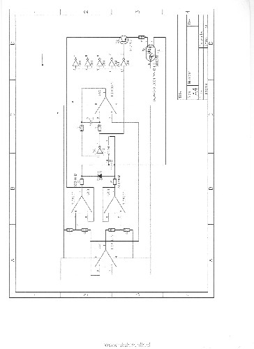

PrispevekObjavljeno: Ned Avg 30, 2009 8:04 pm    Naslov sporočila:  Razmerje spremeniš v PWM in nazaj referenco s PWM razsekaš Odgovori s citatom
Vezje, s katerim generiraš neko napetost, tako da je proporcionalna razmerju vhodne napetosti, tako kot si narisal, bi lahko izgledalo tudi takole kot je v prilogi.
Potem pa neko referenčno napetost s tem PWM razsekaš , zgladiš v povprečje in dobiš, tisto kar si želel. Vprašanje je le če si si zaželel pravo stvar!
