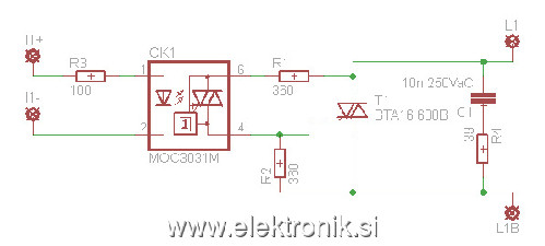

Meni po tejle vezavi delajo ok: Kakšno leto bo zdaj. Krmilijo pa črpalke za centralno.

Ne grobo vidim 2x 330 upora kot na moji shemi, dodan pa je RC 10n+39 upor filter? Upore imas 1/4W ali več? Zakaj potem pri meni ne dela?!?

Je razlika. Triaka sta različna. Mislim, da je BT bolj občutljiv za proženje. Tole govorim na pamet. Moraš pogledati, kakšen tok zahteva TIC na G, da uspešno proži ter kakšnega nudi MOC.
V moji aplikaciji sem imel privzeto releje. Pa se mi je procesor sesuval ob preklopu, ko so se črpalke vklapljale. Noben filter pomagal....
Potem sem releje pometal ven, in naredil pigi-back vezje z tremi triaki namesto relejev in zadeva deluje BP Mr. Green
