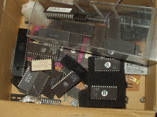

Objavljeno: Tor Sep 08, 2009 8:17 pm Naslov sporočila: Ali je to eprom. |
Ohišje je dip 28 pin.Oznaka ST 89006N M27512F1 ima okence za predvidevam brisanje oz.,,, zanima me če je še to sploh uporabno in za kaj.HVALA.

Ja, to je 64kx8 velik eprom. Epromi so prvensteno bili v rabi z raznimi procesorji, ki niso imeli lastnega pomnilnika.
Zakaj se da uporabit?
Na enostaven način lahko narediš 8 kanalen light show, novoletne lučke.... Zraven potrebuješ recimo en števec kot je 4040 za naslavljanje ter vir clocka za števec. 555, 4011,4001,...itd.

Hvala za hiter odgovor.Ampak o programiranju in konstruiranju vezij so mi ušla leta.Pred 20 leti,ko sem hodil v s. šolo ni bilo intrneta ,forumov pa še učiteji so bili za en k...... Eprome sem slučajno dobil po pomoti iz conrada namesto NE 555.Takrat mi je še material vozil stric iz nemčije .Sedaj po končani gradnji hiše pa še za hobi naredim kaj. Ker vidim da si v tem zelo doma ,bi se dalo zmenit če mi narišeš vezje za recimo 8 kanalni light shov in sprogramiraš eprom.Imam 4 komade en meni 3 tebi če ti ustreza.

Ker bojo spet kmalu novoletni prazniki si lahko omisliš zvezdo iz elektorja. Ima zelo lepe efekte,nekoga pa samo "našuhti" da ti eeprom sprogramira.
http://www.elektronik.si/phpBB2/viewtopic.php?t=1575

Škoda novega eproma za novoletne lučke. Za tako napravico se uporabi kar BIOS čipe s stare matične plošče. Pa še sprogramirani so že.
