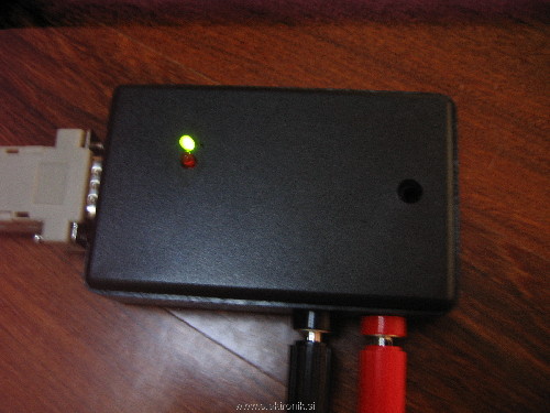

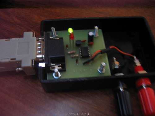

Imam eno težavo z tem osciloskopom http://users.triera.net/zupanbra/mikroC/senzor.html
Avtor mislim, da je Branez.
Ko vključim napajanje, se vklopi druga ledica, v mojem primeru zelena. Potem začnem meriti. Po dveh sekundah pa program zamrzne.
183.43 KB |
6 krat |
742.27 KB |
2 krat |
865.79 KB |
1 krat |

Ostali programi se ne ustavijo, miška se tudi ne ustavi. Datoteki port.dll in msvbvm60.dll ima v mapi C:\WINDOWS\SYSTEM32. Kaj je lahko narobe?

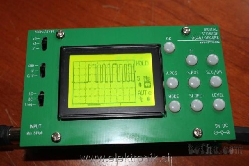

Program ne zamrzne ampak se ustavi in prikaže rezultat. Na vhod priklopi nek signal in ponovno probaj. Tebi je narisal črto čisto spodaj, ker nisi imel nobenega signala na vhodu in te pa verjetno nisi opazil.

Ko program meri, če kjerkoli kliknem, program zamrzne (not responding).
Kaj pa tiskano vezje je vredu?

Kako naj pri tisti črnini ugotovim (beri: se mi ne da) ali je ploščica v redu? Boš se moral sam malo potruditi in prekontrolirati. Program probaj zagnati brez HW, mora tidi delati.

A pri tem računalniškem osiloskopu se v programu lahko odčita samo frekvenco oziroma čas periode ali tudi napetost?
