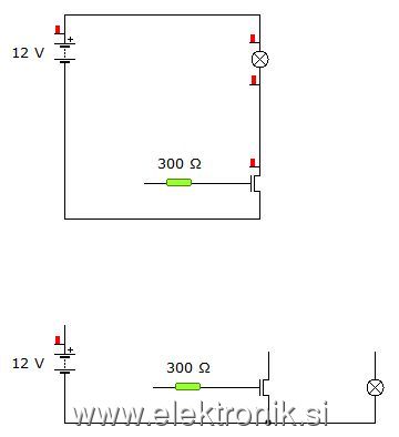

Lep pozdrav!
Trenutno se ubadam z elektronskim vezjem, ki mi ugaša in prižiga žarnico (30W). Kot stikalo uporabljam MOSFET tranzistor BUZ11 vezan po spodnji shemi. Gate preko upora vežem na določen procesor, Sourse sem povezal na maso, na Drain pa imam priklopljeno žarnico. Se pravi, da v tokratni vezavi žarnico prižigam preko plusa.
Problem je, da bi rad sedaj žarnico na enem koncu povezal na -, na drugem pa bi jo prožil. Poizkušal sem že, da sem žarnico vezal preko soursa na -, vendar se pri tem fet kar močno segreje. Mogoče imate kakšen predlog, kako rešiti zadevo ?
Prva shema na sliki prikazuje trenutno situacijo, žarnico pa bi rad vezal tako, kot je prikazano na drugi "delni" shemi Wink .

PMOS uporabi, ali pa dodaj še en tranzistor...

Kot je že gumby napisal, uporabi P-kanalni MOSFET. Tisti upor na gateu ti v tej vezavi ne koristi nič. Raje uporabi upor višje vrednosti (10k-100k) in ga postavi med gate in source. Tako bo tranzistor zaprt v primeru, da nimaš priključenega μC na gate. Wink

Hvala za odgovor, tudi za P-kanalni MOS sem študiral. Na zalogi imam samo IRF9520 varianto, vendar se pri 30W, stvar kar močno greje. Pozna mogoče kdo ekvivalent mosfeta BUZ11, le da bi bil P-kanalni ?
Ja glede tistih uporov pa sem tudi poštimal, imam 10k med D in S.
Pri 3h A se nebi smelo kaj pretirano greti. Ti imaš verjetno tranzistor nekje na pol odprt.

trobida je napisal/a:
Mogoče si se samo zatipkal, ampak raje preverim, kot da bi bilo narobe. 10k upor daj med G in S.
In imaš zagotovo pravilno obrnjen P-FET? Ker sumim da se tebi stvar greje zato, ker ti tok teče čez zaščitno diodo.
Ti bom narisal kar shemo, da boš točno videl kako in kaj.
Namesto BC547 lahko vzameš tudi kakšen drugi NPN tranzistor.

David2204 je napisal/a:
David, ja imaš prav sem se malo zatipkal. Imam narejeno po tvoji shemi. Sem ravno odkril, de je lahko krivec za gretje ravno žarnica. Imam namreč neko žarnico (mislim da iz neke mini reflektorske luči), na kateri oznake niso bile jasno razvidne. Ko sem meril tok skozi žarnico, se je izkazalo, da je le ta 50W in potem takem tudi tok večji.
Sem na spletu našel neke ekvivalente za to (STB80NF55 in STP80PF55). V vsakem primeru pa bo zadevo potrebno hladiti.
Še enkrat hvala za odgovore.

Ali pa vzameš kak močnejši FET - glej da ima RDS-ON čim nižjo vrednost (v rangu nekaj mili-ohmov).
5 Amperov za kak močnejši mosfet sploh ni težava. Samo glej, da bo ustrezno predimenzioniran, da bo preživel tudi tokove ob vklopu žarnice.
