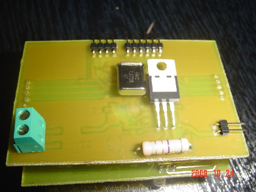

Kaj pa letvice? Na eni tiskanini ženska ,na drugi pa moška letvica,naprimer takole:

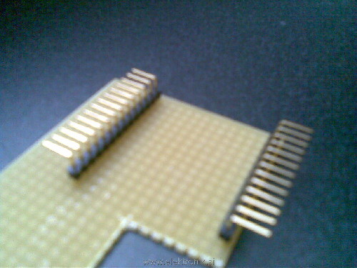

Narediš TIV tako nekako tako, kot je na sliki, na tvoje TIV pa ženske letvice

Uporabljene so standrte letvice razmika 2.54mm. Dobro je imeti več takih spojev,že zaradi dobrega spoja med zgornjo in spodnjo tiskanino.
Kateri razmik se imeli v mislih? Med enim konektorjem in drugim?

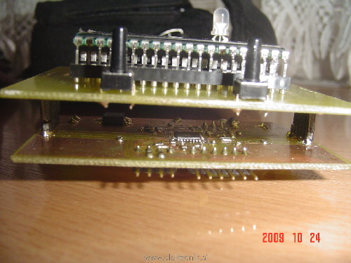

Hm,mislim da je to malo težje izvedljivo,saj je razmak med zgornjo in spodnjo cca 2cm. Lahko bi se pa iznašli,pa bi ga montirali od spodaj,tako kot sem jaz elemente na sliki,vendar potem je tudi težje montirati vezje v ohišje. Kaj pa možnost da je tranfo posebaj ? Na vezju pa samo elementi?

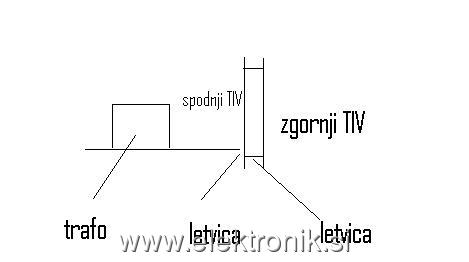

Ali pa takole:
Tiv od trafot je 90° od ostalega vezja,ki pa je povezan v "sendvič",seveda če to dopušča prostor.

Ja to je varianta, da je eno vezjo 90 stopinj na drugem, potem je na spodnji plošči dovolj višine.

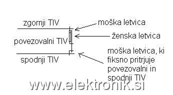

Tako bi naredil jaz.

jjakob je napisal/a:
No tako sem jaz mislil Very Happy

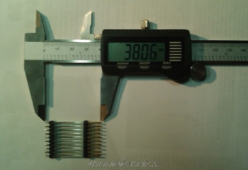

Jaz sem videl že takole: dve TIV povezuje neke vrste daljša moška letvica (pri primeru v mojem spominu gre za cca 3cm). Ne morem pa slikat, ker je stvar v službi, pa ne vem, če je nisem že demoliral Think

Vzemi visoko letev.
Lp, Frenki
Letev
 Velikost datoteke:  236.87 KB

E točno to sem imel v mislih Very Happy

Hoj Frenki, za tako letev nisem vedel. Hvala. Bom poiskal v trgovinah..
