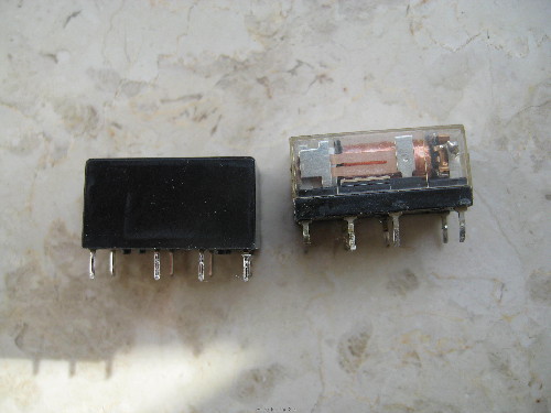

Za popravilo iščem dva kosa minijaturni rele Fujitsu FBR221D012. Gre za minijaturni rele, katerega nogice bi pasale tudi v DIL podnožje, ima pa dva preklopna kontakta in navitje za 12V. Nekako mi ni uspelo najti niti pravih podatkov za njega, le to, da se najverjetneje ne proizvaja več. Dobra bi bila seveda tudi zamenjava, le da bi bil razpored nogic enak, ker sta oba releja stisnjena med ostalimi elementi v vezju, tako da nekega prostora za čaranje okrog ravno ni. Preko enega gre še VF signal, tako da je še to kritično.

Mogoče dela kaj primernega tudi Iskra releji?

Ne eden, ne drugi, ali pa ne najdem. Po velikosti bi se še morda našlo, tudi Iskrin TRK22 mislim, da bi bil pravih dimenzij, ampak razporeditev kontaktov je čisto drugačna. Bom še enkrat pogledal, pa dam gor sliko, kako so razporejeni kontakti.
Edit: Ne, TRK22 ni enake velikosti, če bi gledal nogice na DIL podnožju, bi TRK22 pasal v podnožje z 16 nogicami, moj FBR221 pa v podnožje z 14 nogicami.

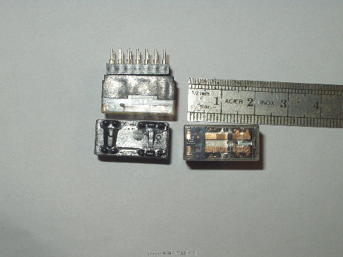

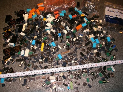

Verjetno razpored mogoče ne bo v redu?

Andrejj, na žalost ne, kot sem napisal je pa problem s prostorom in pa še VF gre čez, tako da vse skupaj ni ravno "štrikanju" prijazno.

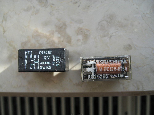

Janko, če ti odgovarjajo tile s fotografije, jih lahko dobiš. Niso sicer novi. Imam tri ali štiri kose. Točno za kako napetost so ne vem. Tuljava pritegne že pri 5V. Če ti odgovarjajo, mi pod zasebno pusti naslov. Ti jih pošljem jutri popoldan.

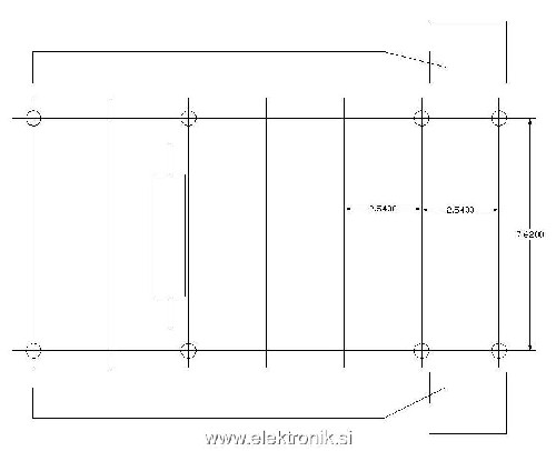

Japek, pa mogoče veš pinout iskanega releja, da ne bo sedaj tu vsak slikal svoje zaloge relejev? (mogoče sliko tistega, ki je v vezju)

Adi in nikoba, bom takoj zjutraj preveril. Silvo, ti imaš sicer pravi rele, le tvoji so za 5V napetosti. V sili bi se jih dalo uporabiti, če ne najdem druge rešitve.
V prilogi je priključitev, da mi slučajno Darko ne pošlje cele zaloga v prebiranje.

Taksni releji so bili v kar precej japonskih linearnih ojačevalnikih za VHF. Eden izmed njih je tudi FL2050. Jaz sem to pometal ven in notri dal, karkoli je prišlo pod roko. Janko, to je "glajh-štrom", proti GHz. G6Z je serija mini relejev, ki so primerni za preklapljanje RF do 2.3GHz. Sem se pa sedaj spomnil, da prenesejo največ 10W RF moči, ampak to najbrž velja za GHz.
