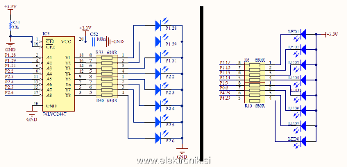

Uporaba čipa je smotrna za primere, ko pini ne morejo sourcat ali sinkat toka diodic ali pa ko pine s katerimi krmiliš LEDice rabiš še za kaj drugega.
Tipičen primer drugega je razvojna plošča. Čudno se mi zdi, da output enable nima svojega kontrolnega pina, saj v tem primeru LEDice veselo blinkajo, medtem ko ti pine uporabljaš za nekaj čisto drugega...

Morda pa izhodi MCUja niso zadosti močni?
Zaščita pred preobremenitvijo izhodov?
Izklop periferije brez izklopa MCUja?

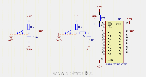

The minimum value of the resistor is determined by the current-sinking capability of the driver.
Saj ti tu piše.

Kroko, v datasheetu mora pisat tudi kakšen je maksimalni tok, ki ga lahko požira čip. Potem je minimalna upornost pull-up upora po ohmovem zakonu: R = Vcc/Imax.

s55m je napisal/a:
Saj ti tu piše.
V tvojem primeru je driver stikalo. Teoretično je potem lahko ta "pull-up" resistor takšen, da ko stikalo skleneš proti masi, steče skozenj maksimalen tok, ki ga prenese stikalo. To bi seveda bilo nesmiselno in nezdravo. Ko pa ta vhod krmiliš z drugim vezjem, ki ima na izhodu tranzistor ali fet, pa določiš tok skozi ta tranzistor v takšni meri, da ne škoduje temu elementu.
Če bi torej stvar krmilil s tranzistorjem, ki zmore maximalno 100mA toka, upor enostavno določiš tako, da bo tok skozi upor, ko ga bo ta transistor sklenil proti masi, manjši od 100mA (če želimo malo varnosti pa manjši od 50mA). Ta upor je tam samo zato, da se na vhodu ne pojavljajo nedefinirana stanja in je vhod na 1 vedno, ko driver miruje (ko je stikalo odprto).
Veličina tega upora je potem stvar ohmovega zakona.

Za izračun moraš vzeti max tok, ki ga je zmožen požirati pin, katerega vlečeš v visoko stanje. Saj po drugi strani je to minimalno upornost nekako brez pomena računati, ker je najbolje vzeti čim višjo vrednost, da napajanje in čip čim manj obremenjujemo. Ne vem pa s čim je omejena ta upornost navzgor Think

Če je OE fiksno na masi, potem je upor na Vcc čisto nepotreben. Vprašanje zakaj je avtor sheme dodal ta upor...

R31 je res narisan na čudnem mestu, vendar nima veze z OE!!!!
Avtor je najbrž vedel (ali pa tudi ne), zakaj ga je vtaknil med Vcc in GND.
Se mi pa zdi, da eni komentiramo prvo sliko drugi pa drugo....
OE je v tvojem primeru na masi in pull-up upor proti +DC nima smisla.
