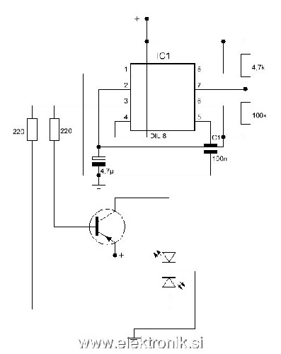

Imam dve led diodi v skupnem ohišju, ki ima tri pine- skupen je minus.
Kako naj povežem , da bo v kombinaciji z 555 prvo gorela ena barva, ko pa bo 555 vklopil , bo prva barva ugasnila in se prižgala druga?
Če bi imel 4 nožice, bi znal zvezat brez problema, v tem primeru pa moram en signal invertirat ali kaj?

Za uporabo ledic, lahko načrt v priponki malo prirediš.
lp! jp

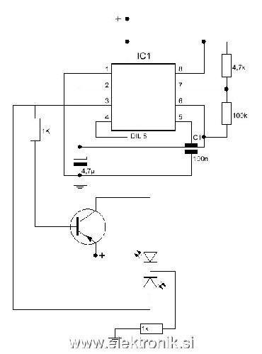

A je to o.k.?
Sem zdaj videl- bazni upor za tranzistor je dober, kjer je dioda direkt bi moral dati upor, primeren diodi in napetosti, drugi diodi bi moral dodati upor med tranzistor in diodo- ampak to zdaj nima veze, zanima me, če je v glavnem dobro

Na protobordu ne dela Sad

Hm, meni se ne zdi čudno, da ne dela... Recimo ko pride na izhod icja napetost--> na spodnjo ledico pride napetost v nasprotni smeri, torej ne sveti. Zgornja ledica ki je vezana preko tranzistorja, ki skozi spusti tok ko ima na bazi nizko napetost, vendar ta tok ponovno ne more teči skozi ledico ker je narobe obrnjena. Torej, če bi jih okoli obrnil bi mogoče delovalo.

Diodi imata skupni minus, shemo sem popravil oz. obrnil diodi

Pa ti tudi tista ledica brez tranzistorja ne utripa?

Kolikor sem na hitro pogledal datasheet, ima 555 sink/source izhod. To pomeni, da daš na izhod (pin3) en upor, iz njega pa eno ledico proti plusu, drugo pa proti minusu. Wink Upam, da boš razumel iz napisanega.
Če imaš protobord, lahko hitro preizkusiš.
EDIT: spreglej gornji odgovor, ker velja za dve ločeni lediki. Na shemah sem videl vedno narisani dve...
Tako da bi tvoja zadnja shema morala delat. Edinole manjka upor v tranzistorsko poganjani LEDiki (lahko si jo že uspešno skuril). Jaz bi dal samo en upor med skupno katodo in maso. Eno bi potem direktno vezal na pin3, Drugo pa preko PNPja (ki potrebuje večji bazni upor od 220E).

A tako:

Da tako. Če ne dela, poizkusi z dvema ločenima diodama - mogoče je katera fuč

Zadeva deluje, moral sem dati bazni upor 470K.
