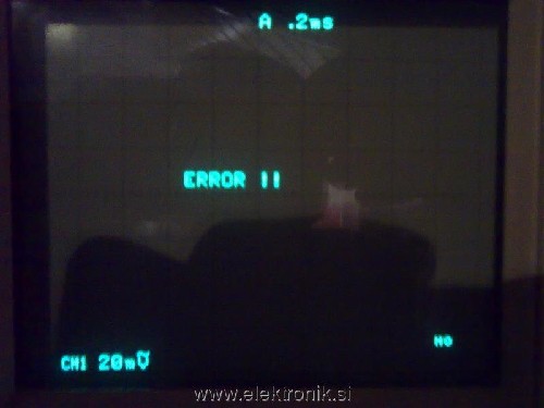

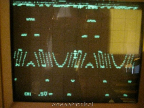

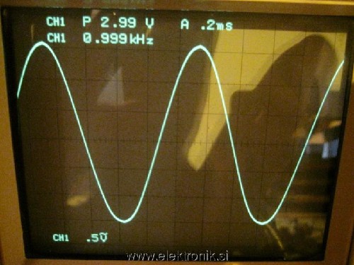

Preko ebay-a sem kupil osciloskop KIKUSUI 7202A. Ima dva načina delovanja: analogni (do 200MHz) in digitalni (100Msps). Nanjga sem priklopil sinusni signal 1kHz in v analognem načinu deluje odlično, če pa preklopim na dgitalni del, pa mi velik del pixlov nerazločno razmeče po zaslonu. Prav tako se ko zalaufam samodejno kalibracijo nekaj časa lepo kalibrira potem pa javi error!! in konča s kalibracijo.
avtomatsko merjenje Vp-p in frekvence deluje normalno (kar po mojem sklepanju pomeni da nek digitalni del deluje).

PrispevekObjavljeno: Sre Jan 20, 2010 1:51 am    Naslov sporočila:   Odgovori s citatom
Kot da bi nekaj zgornjih bitov manjkalo.

PrispevekObjavljeno: Sre Jan 20, 2010 6:45 am    Naslov sporočila:   Odgovori s citatom
Kot da bi crknil vdelani RAM ali pa logika, ki ga krmili.
Vidiš, da so smiselni podatki vedno v eni horizontalni "štrihi", ki vsebuje vsebine preostalih...

PrispevekObjavljeno: Sre Jan 20, 2010 9:56 am    Naslov sporočila:   Odgovori s citatom
jaz sem upal da je napihnilo kak kondič
spomin osciloskopa deluje ker shrani sliko kakršna pač je
kakšne so možnosti da to sam popravim in koliko bi stal servis če obstaja za te osciloskope v slo

PrispevekObjavljeno: Sre Jan 20, 2010 10:14 am    Naslov sporočila:   Odgovori s citatom
Tudi možno.
Lahko da je kak čip v podnožju zgubil stik ( oksidacija etc )

PrispevekObjavljeno: Sre Jan 20, 2010 11:45 am    Naslov sporočila:   Odgovori s citatom
VolkD je napisal/a:
Najmanj štirje zgornji biti manjkajo. To se lepo vidi iz slike. Dajte malo razmišljat in ne samo nakladat.

PrispevekObjavljeno: Sre Jan 20, 2010 11:54 am    Naslov sporočila:   Odgovori s citatom
1. Kdo ti pravi, da slika zaseda cel RAM ?
2. Kako točno to izključuje slab ram, slabo logiko ali oksidacijo ?

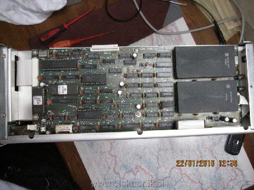

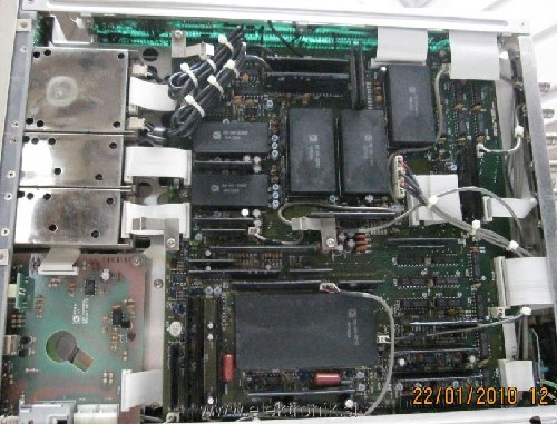

Sem odprl zadevo in malo pogooglov in sem za skoraj vse čipe najdel datasheet
zdaj me pa zanima kaj so te konjski IC-ji ki se jih vidi na slikah. Predvidevam da so to od firme ki je proizvedla osciloskop (isti logo na čipu kot na škatli) in da za njih ne bom najdel datasheeta. Je možno da se ADC skriva v enem izmed teh čipov in če jih je varno vzeti iz podnožja in jim malo očistiti pine.
 Velikost datoteke:  89.23 KB
 Pogledana:  32 krat
 Velikost datoteke:  99.1 KB
 Pogledana:  27 krat

PrispevekObjavljeno: Pet Jan 22, 2010 3:06 pm    Naslov sporočila:   Odgovori s citatom
To pa so cegli Mr. Green
Nekako dvomim, da je kaj z ADC pretvornikom narobe, saj ti naredi 'sample' čisto v redu, prikaže ga pa ne.

ko ga dam v self calibration mi javi error in kot piše pod točko 8.4 v navodilih je potrebno potem nesti mašino na servis
