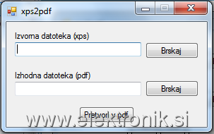

Lep pozdrav.
Ker velikokrat, ko narišem kakšno vezje, v različnih programih za TIV ni funkcije za izvoz v pdf datoteko, ampak xps datoteko, sem si iz spleta snel enostavno konzolno aplikacijo za tovrstno pretvorbo, xps2pdf. Odločil sem se, da iz te aplikacije naredim enostavno windows form aplikacijo, ker me moti vsakokratno ročno vpisovanje direktorijev in komand v cmdju.
Zadeve sem se lotil v visual basic-u. Zanima me, kako bi z gumbom klical datoteko xps2pdf.exe, ki pobere atribute iz dveh textboxov (prvi za izvorno datoteko .xps, drugi pa za izhodno datoteko .pdf) in izvede akcijo. Torej, katere kontrolnike potrebujem in kako se zadeva izvede. Mogoče ima kdo kakšen podoben primer..?
Komanda za enostavno pretvorbo ene xps datoteke v pdf datoteko za ta program v konzoli je:
Koda:
xps2pdf.exe (pri čemer moramo biti v direktoriju, kjer je ta program) [izvorna .xps datoteka] [izhodna .pdf datoteka]
Evente za gumbe za brskanje sem že napisal. Tukaj bi morda dodal še filter, da bi lahko za prvo datoteko izbral samo datoteko s končnico .xps, pri drugem pa .pdf. Kako bi to naredil?
Koda:
Public Class xps2pdf
    Private Sub ButtonBrskajIzvorna_Click(ByVal sender As System.Object, ByVal e As System.EventArgs) Handles ButtonBrskajIzvorna.Click
        OpenFileDialog1.ShowDialog()
        OpenFileDialog1.ReadOnlyChecked = True
        If Windows.Forms.DialogResult.OK Then
            TextBoxIzvorna.Text = OpenFileDialog1.FileName
        End If
    End Sub
    Private Sub ButtonBrskajIzhodna_Click(ByVal sender As System.Object, ByVal e As System.EventArgs) Handles ButtonBrskajIzhodna.Click
            TextBoxIzhodna.Text = OpenFileDialog1.FileName
        End If
    End Sub
    Private Sub ButtonPretvori_Click(ByVal sender As System.Object, ByVal e As System.EventArgs) Handles ButtonPretvori.Click
    End Sub
End Class
Tukaj pa še screen programčka...

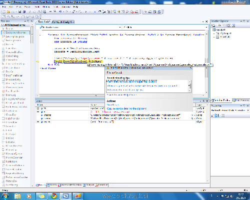

Zato:
 Velikost datoteke:  244.53 KB
 Pogledana:  17 krat
return;
brake;
kljuka
Pridružen-a: Sob 03 Jan 2009 19:37
Prispevkov: 81
Aktiv.: 0.40
PrispevekObjavljeno: Tor Jan 26, 2010 12:14 am    Naslov sporočila:   Odgovori s citatom
Ahaaa ... Ja ja ja ... Very Happy
Koda:
Process.Start(SaveFileDialog1.FileName)
ljudsko
Pridružen-a: Pon 31 Mar 2008 8:19
Prispevkov: 1184
Aktiv.: 5.64
Kraj: Koroška-Mežica
PrispevekObjavljeno: Tor Jan 26, 2010 5:10 pm    Naslov sporočila:   Odgovori s citatom
Deluje, ampak problem je v tem, da program nekaj časa potrebuje, da skonvertira datoteko, zato je še ne najde in javi napako. Kako bi ga "prisilil" v majhno zakasnitev (cca. 2 sekundi)...?
Ali pa če bi v zanki preverjal, če datoteka obstaja, ko jo najde (ko je kreirana), jo odpre..nekakšen if-else
