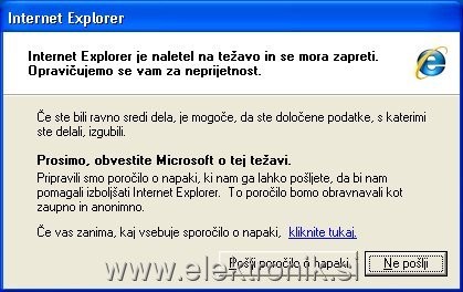

(3 leta kasneje) če inštaliram update KB955759, se po ponovnem zagonu Internet Explorer ne da več zagnati. Pojavi se samo slika kot v prilogi.
Ne pomaga drugega kot obnovitev sistema na točko pred inštalacijo KB955759.
Kakšen nasvet, razlaga ?
Tukaj sicer nekaj piše, a je prezapleteno. Verjetno bo najbolje tale update kar odkljukati in "ne opominjaj več" ?

PrispevekObjavljeno: Pet Mar 05, 2010 2:19 pm    Naslov sporočila:   Odgovori s citatom
Preglej če ti manjka kakšna sistemska datoteka, ki je ključna za delovanje explorerja...
