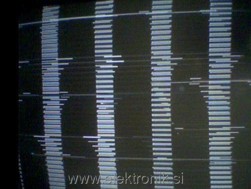

Hvala obema, rezultat pa ni najbolj ohrabrujoč.
Poskusil sem obe pripeti hex datoteki. Kaj se izriše na TV, je na pripetih slikah.

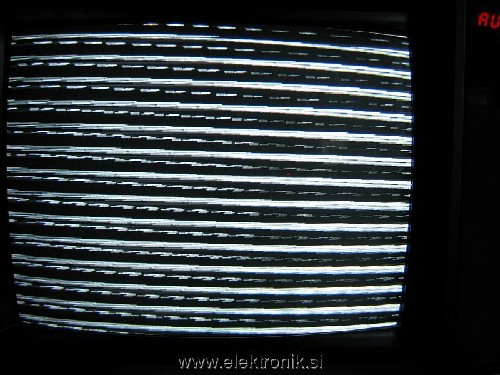

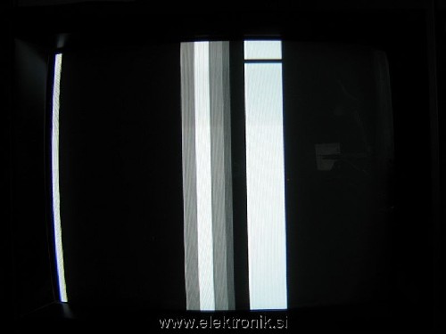

Datoteka, ki jo je Silvo predelal, izriše stolpce sestavljene iz črtic (sliki 3 in 4, nista kaj prida, slikano s telefonom).
Datoteka, ki jo je pripel stane, pa izriše enak rezultat kot prva, ki jo je pripel Silvo (slika 1).

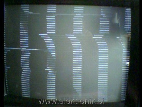

Poskusil sem še z enim picem, pri katerem sem že prej po lastni nerodnosti povozil Oscal vrednost, rezultat je bila nesinhronizirana slika (slika 2) vendar, ko je program za Willem programator poiskal in vpisal vrednost Oscal, je bila slika enaka kot pri picu, ki ima Oscal po tovarniški nastavitvi.
In tako kaže, da edino kar v tem programu vsaj približno dela, je sinhronizacija slike, saj se temni pravokotnik na skrajnem desnem stolpcu ne premika.

Slika, ki se izriše, če uporamim hex datoteki, ki sta bilio narejeni iz izvirne asm datoteke.

Nesinhronizirana slika, če zašuštram Oscal.

Izguba sinhronizacije, s hex datoteko, ki jo je predelal SIlvo.

Nesinhronizirana slika z daljšim časom osvetljevanja, da je volj podobna temu kar se vidi z očmi.
