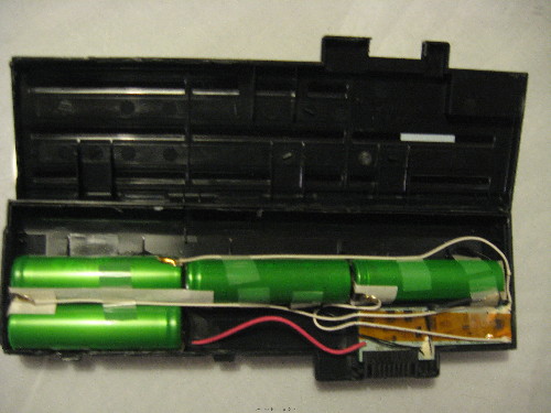

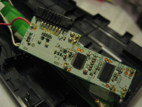

Včeraj sem dobil novo baterijo 5200mAh (e-bay, vse skupaj 55,00 €). Prenosnik dela brez problema. Sem pa odprl staro baterijo in izmeril napetosti na akumulatorjih, ki pa so 4,03 - 4,05 V po celici x 4 celice je 16,18 V izmerjeno. Tudi tokovno sem jih izmeril in dajo trenutno po 17 -18 A. Po teh podatkih vidim, da so akumulatorji kar v redu in da je crknila elektronka. Na akumulatoerjih so tudi temperaturna tipala, ki so povezana s črnimi tankimi žicami na kartico. Tipal nisem preverjal če so v redu. Prilagam slike (upam, da niso prevelike). Elektronike pa se verjetno ne izplača popravljati, ker kolikor sem videl so na TIV SMD elementi tako majhni, da bi jih z normalnim spajkalnikom kar odžgal. Kartica je velikosti 67x21mm. Prosim za komentarje. SmileSmileSmile

Super ! Applause
