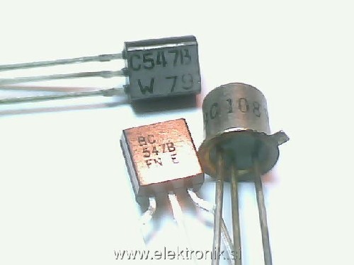

Doma imam dve vrsti BC547 z oznakami:
-C547B W 79
-BC547B FN E
Imam pa tudi BC108 z oznako BC108 RIZ 8848
Kolikor sem gledal datasheete imajo vsi navedeni tranzistorji max. tok (Ic) 100mA.
Z tranzistorji bi rad bil bolj siguren, saj če crkne med delovanjem, ko ga najbolj rabiš, ni ravno dobro.
Kaj pa glede mosfeta, kaj priporočate?
