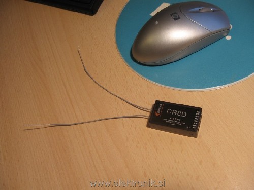

Priložena slika prikazuje sprejemnik 2.4Ghz, namenjen daljinskemu vodenju modelov.
Antena je v obliki dveh "žičk" dolžine 14cm; v dolžini 11cm je po anteni še oplet, zadnje 3cm pa brez opleta.
Področje anten mi je precej tuje, zato me zanima naslednje:
- kakšna naj bi bila idealna lega take antene v letalskem modelu ?
- glede na to, da letalski model stalno spreminja svojo lego in smer, ali je potem
vseeno, če antena ("žički") prosto visita iz trupa letalskega modela ?
Med modelarji je precej nasprotujočih si mnenj o tem, zato bi rad slišal še mnenja članov foruma - poznavalcev VF tehnike

montiraj ju tako, da bo izolirani del (to je pravzaprav antena) pravokotno ena na drugo.

Dejansko sta anteni le ogoljeni žili priključnega kabla, ki sta dolgi lambda/4. Montirati jih je treba, kot je VolkD povedal, pod pravim kotom, eno horizontalno, drugo vertikalno.

Tukaj je uporabljen visokofrekvenčni koaksialni kabel, oguljene izolacije je pa točno na mero, da kabel deluje kot (umerjena) antena.

Postavitev anten pod kotom 90 stopinj pa doprinese to, da je ena antena v mrtvem kotu glede na sevanje druge. Se pravi da se ne glede na položaj modela vedno doseže optimalni sprejem.

Zakaj pa se postavijo pod kotom 90 stopinj? Zaradi polarizacije? Da ni izgub zaradi polarizacije če se letalo zasuka za 90 stopinj. Prav razmišljam?

Je že Janko povedal. Model pri letenju zavzame vse mogoče položaje glede na oddajnik. Pri navedenem načinu postavitve sprejemne antene, vsaj ena dobi kolikor toliko močan signal.
