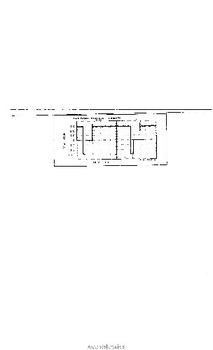

Lep pozdrav !
Prosil bi če mogoče gdo ve kje bi se dal dobiti načrt generatorja pulzov , ki bi proizvajal približno takšne impulze (prilagam sliko). Usmernik 30 V že imam , tako da bi rabil načrt samo za generator. Max tok ki ga mora zdržati generator je pa do 0.2A

Najrej potrebuješ usmernik, ki ima +-30V (60V). Kot vidim, ti najprej napetost pade iz 30V na -30V za kratek čas, potem za malo daljši skoči na 0V in potem na 30V.

Imam usmernik 30V . tudi za točnost niso nevem kako stroge zahteve. V glavnem najprej +30V ene 6 sek potem se obrne pol približno 1/3 sek . Potem pa spet 6 sek +30v pa tako naprej. Da bi bilo čim enostavnejša izvedba.

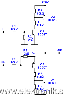

Na hitro sem zrisal okvirno shemo. Gre brez operacijskih ojačevalnikov ali množice tranzistorjev. Vrednosti elementov so okvirne, vseeno bi pa moralo delovati.
Impulz +30V se vklopi z logično 1 na priključku P, Impulz -30V se vklopi z logično 0 na priključku #N. Signala se lahko generira poljubno, ali z logiko ali z MCU. Ko ni aktiven noben vhod, izhod plava. Paziti je potrebno, da se ne aktivira oba hkrati, sicer lahko iz izhodni tranzistorjev uide dim.
Če je na izhodu induktivno breme, je potrebno dodati diodi med -30V, Out in +30V.
Ojačevalni CMOS nivojev na +/-30V.

Breme ima navadno (vsaj) 2 priključka.
Kam naj bi se priključila druga žica?

int47 je napisal/a:
Na maso
